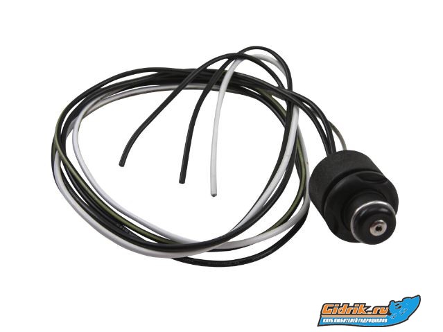

всем привет ребята подскажите в чем проблема??? brp rxp 215 2007г.в. при запуске пищит типо не видит ключ но запускается обороты развивает едет все хорошо но при снятии чеки не глохнет...
колодка сдохла
будешь заказывать уточни сколько у тебя проводов к ней
кей.JPG [ 40.5 КБ | 9050 просмотров ]
колодка сдохла
пока не запущен нормально все включает выключает зажигание и еще момент при включенном зажигании спидометр работает запускаешь не работает
колодка сдохла
+1
 Заголовок сообщения: Re: BRP RXP 215 снимаешь чеку не глохнет
СообщениеДобавлено: 13 июл 2023, 06:53
Зарегистрирован: 05 июл 2023, 14:58
Сообщения: 5
Имя: александр
Техника: brp rxp215
поменяли не чего не изменилось
СообщениеДобавлено: 15 июл 2023, 09:23
Сообщения: 5
Имя: александр
Техника: brp rxp215
проблему решили тему можно закрывать проблема была в блоке управления двигателем
СообщениеДобавлено: 24 июл 2023, 13:20
Сообщения: 5
Имя: александр
Техника: brp rxp215
заменили ЭБУ
