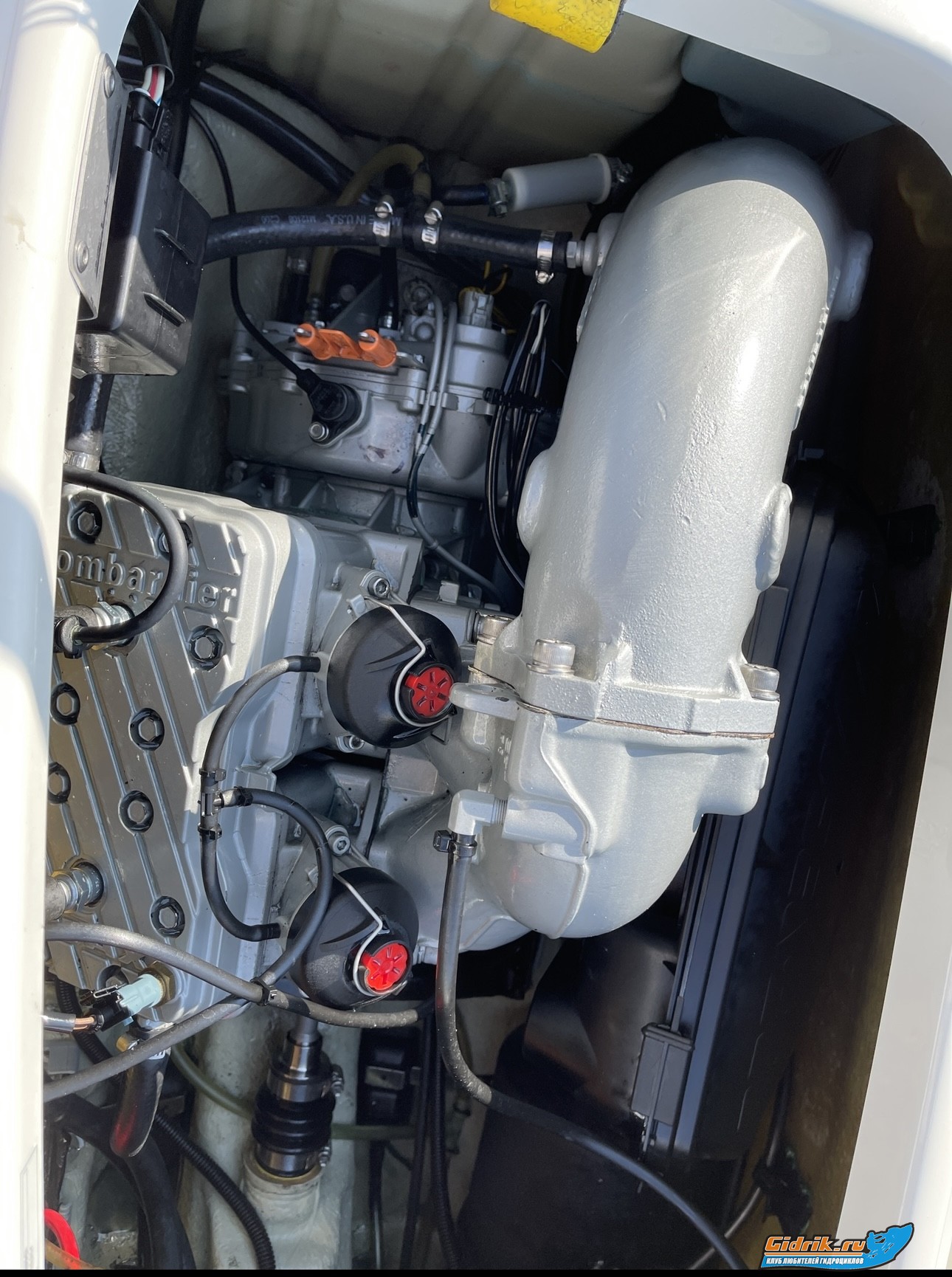

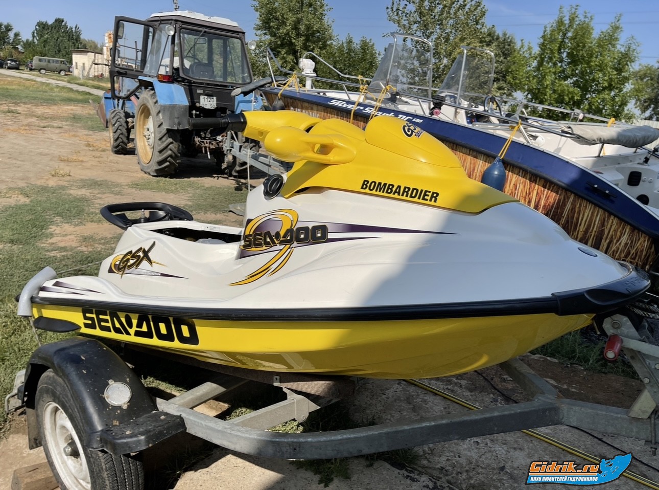

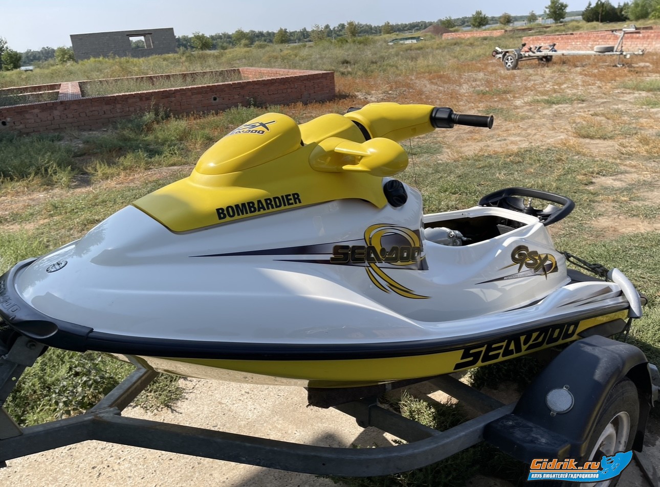

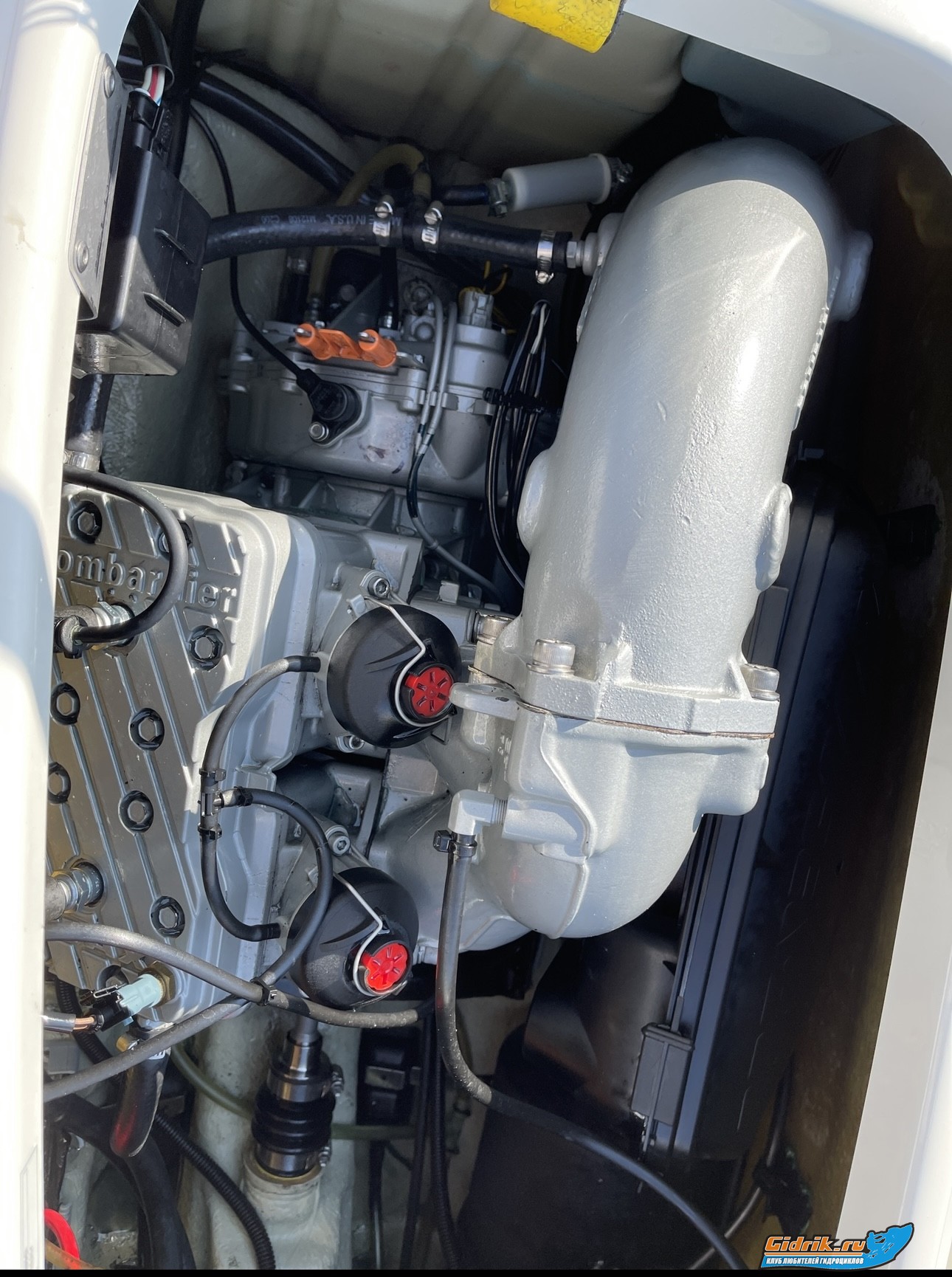

Нужен толковый мастер , осмотреть и произвести диагностику gsx rfi пробег 29 м/ч, Есть проблемы с сальником , наполняется маслом один цилиндр ! Обращался с данным вопросом тут на форуме , техника стояла в Астрахани , сейчас привез в Москву ! Может кто то кого то посоветует ? Чтоб сделали хорошо , обслужили ! Технику подарили , хочу сделать на отлично !Москва или М.О

Зачем мастер, там дел на один вечер, это болезнь. Плюс в том, что сальник "садится" по внешнему радиусу.
Не надо колено распрягать.
Снимаем мотор, снимаем нижний картер, приподнимаем колено, мажем сальник моторным герметиком и собираем назад.
Будет работать.
Проверено уже на трех моторах.
