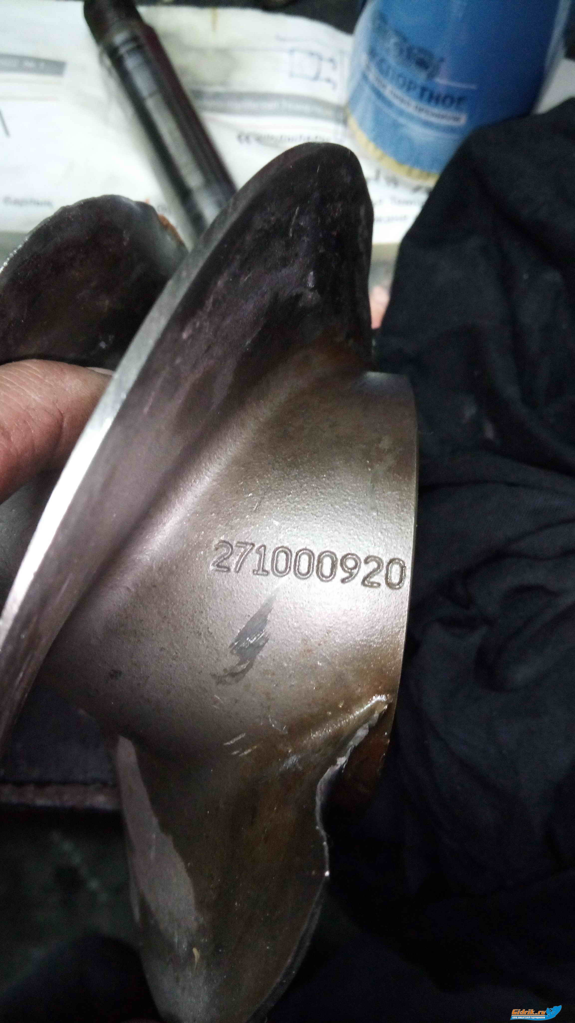

Всем привет подскажите пожалуйста можно ли поставить импеллер Solas Concord ST-CD15/20 на гидру XP Limited 99г, продавец в Америке пишет что будет ОК как бы особо ему не доверяю ему бы лиж бы продать, каталог Solas смотрел в роди можно ставить, вот решил спросить у бывалых капитанов :) в чём плюсы и минусы, мой родной импеллер можно выкинуть или положить на полку, достался в таком сост от бывшего хозяина

От камней ему досталось(обычное дело у тех кто по мелям ездит и газует с места где мелко).Твой импеллер можно восстановить!

это только одно место сфоткал где косяк его уже ровняли точили он весь вые-ый,вот хочу новый купить в инете нашел фирму Adonis у них чуть дешевле импеллера. Кто что скажет про них кто юзал?

у меня вибрация после нескольких выпрямлений стала , и обороты максимальные упали , ну и скорость

Взял на ebay комплект Импеллер(Solas),кольцо, и ключ чтоб закр-откр импеллер цена за всё 266$, ещё купил ремкомплект WSM 003-643 подшипники,сальник и вал импеллера новый WSM. Как придёт буду собирать сделаю фотоотчёт

купил на али один винт за 14 , похож на солас , сравнивал с оригиналом - похож по шагу

15/20 вроде самое оно
