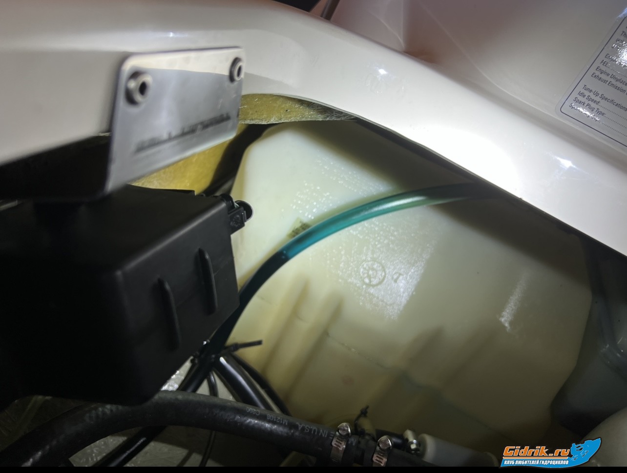

Понял, да гидр был в одних руках у родственника с самого начала, много вопросов у меня по той причине что ни разу такой древности не было, с момента последнего пуска прошло 10 дней , масло с бачка не ушло , в цилиндрах его тоже нет , вчера пробовал крутить стартером на выкрученных свечах, думаю с сальниками все норм , за это время наверное вспыло бы, так что буду кататься и не парить мозг, единственное на обратке в масл бачек заметил воздух , это норм ?и переодически срабатывал зуммер на ходу , на приборке моргала надпись:ace ite ,Comb или comd

Опресуй среднюю камеру. Или так. Отключи катушку. Покрути двигатель. Подольше. О крути свечи. Смотри не вылетает ли масло ну и дымить должен сильнее

Вроде все норм , после 10 дней простоя, масло не вылетает при данной процедуре , дыма не много , думаю была просто консервация
