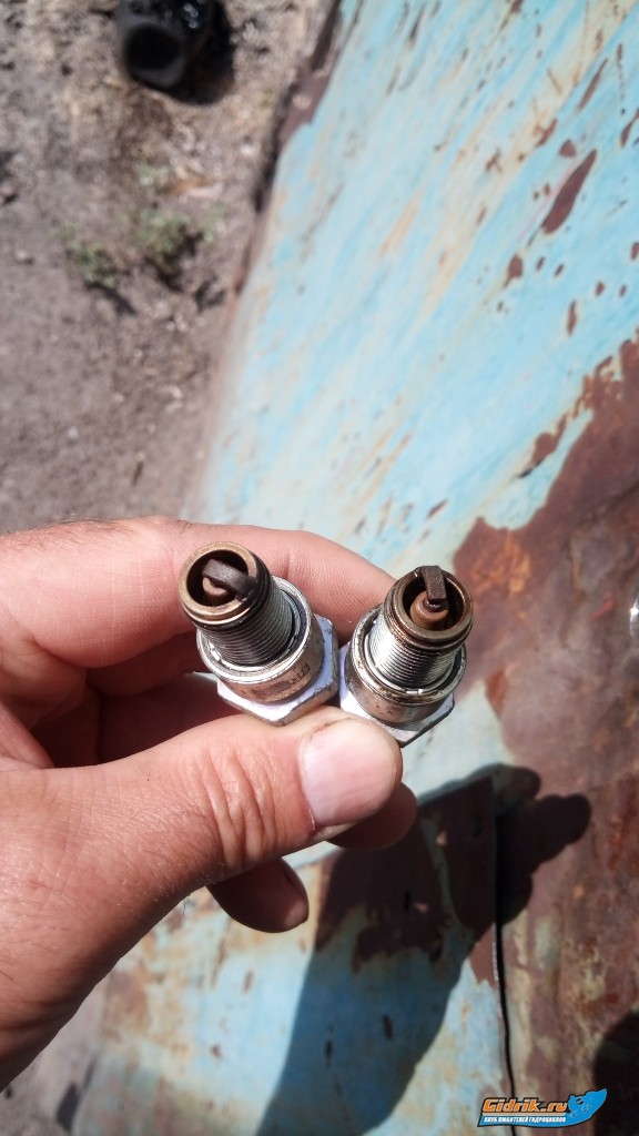

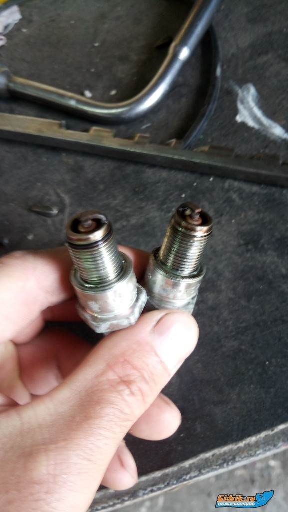

Техника: BRP XP Limited 1999г
У меня XP Limited 99г тоже столкнулся с проблемой не крутит больше 6500 после покатушек выкрутил свечи один цилиндр свеча мокрая и нагар отложения на свече, убавил винтом этот цилиндр который внизу хрен подлезешь 1/4 оборота помыл фильтр грязь была на суши крутит с фильтром где то до 7300 на воде с фильтром 6000-6200, только откидываю фильтр всё полетел 7200-7300. Вот не пойму ещё убавить топлива теперь только на обоих карбах одинаково. цвет нагара сейчас кирпичный
Такие же качели с оборотами после 6000, или выше не поднимается совсем?
И про какой фильтр речь?

Сообщения: 3034
Если снимаешь фильтр и крутит, то причина ясна.
Фильтр родной стоит? или ВАЗовский?

Рейвы работают?

фильтр родной, рев клапана чистил не давно, а как проверить их работу?
