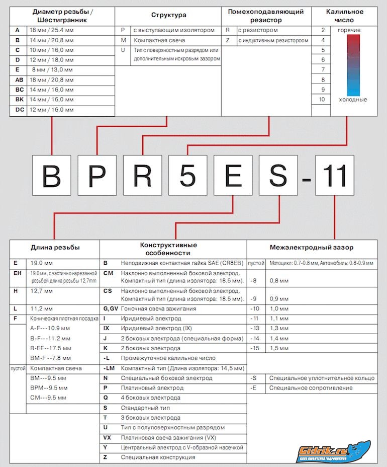

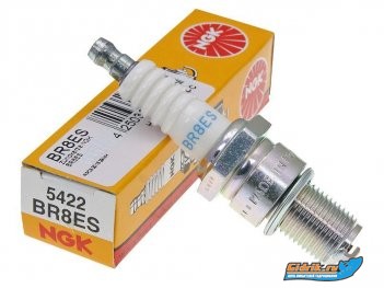

1 пишут NSK BR8ES-15_ то есть по шкале калийности NSK это 8 ближе к холодной, зазор 1,5мм. изолятор не выступает за юбку.
https://etlib.ru/blog/1235-markirovka-s ... azhiganiya
2 пишут NSK ZFR4F-11_ то есть по шкале калийности NSK это 4 ближе к горячей, зазор 1,1мм, изолятор торчит на пару мм за юбку.
диаметр и длина резьбы одинаковые, с резисторами в свечах.

Комментарий к файлу: Свеча NGK BR8ES 278000609 3070166 RN3C OE108/T10

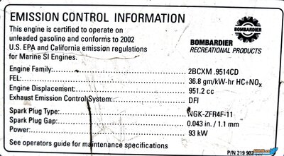

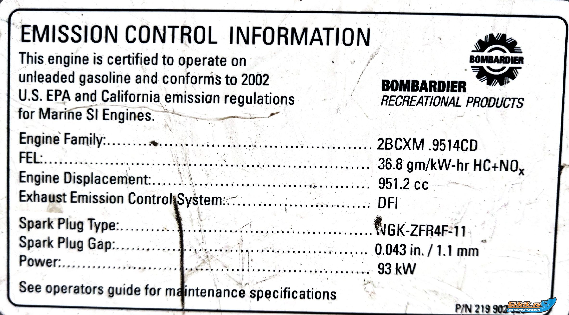

у вас на гидре наклейка есть,мотор итд...там же марка свечей.--Ngk ZFR4F-11

Наклейка есть, я не смотрел что там написано,,
завтра обязательно посмотрю
СПАСИБО
Посмотрел, спасибо огромное. Ngk ZFR4F-11
Комментарий к файлу: SEA-DOO RXDI
SEA-DOO RXDI.jpg [ 544.87 КБ | 4712 просмотров ]
