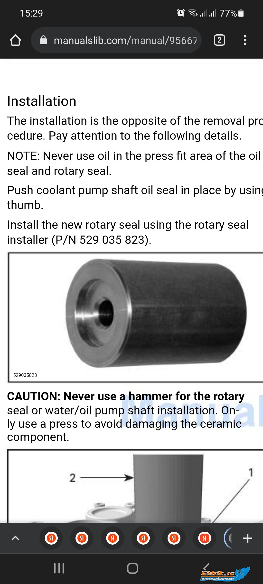

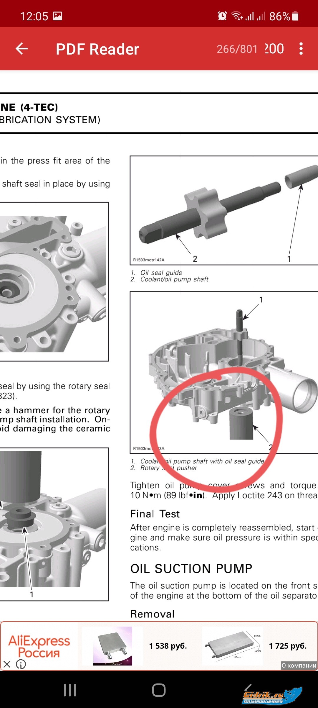

Всем привет!
При сборке Rotax 1503, в частности при установке вала помпы используется спец.штука 529 035 823, при помощи которой осуществляется правильное положение сальника на валу. В прикрепленных выдержку из мануала сделал.
Есть у кого-нибудь данное приспособление - прошу дать чертеж. Или хотя бы узнать величину, на которую садить сальник по валу.
Спасибо!
Комментарий к файлу: 529035823
