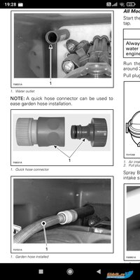

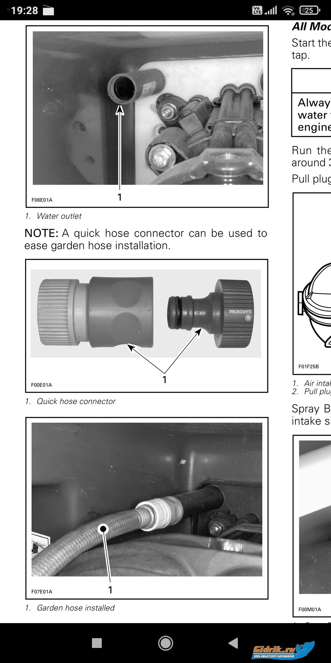

Ребята всем привет.
Пока сезон и больше катаемся, кто нибудь хотя бы на словах или лучше видео (если что не бесплатно)может сказать ,какой длины струя ,как минимум должна присутствовать из выходного отверстия на заведомо заводских размерах кольцо/импеллера-импеллер (где на суше для запуска подключается садовый шланг в верхнем левом углу возле водомета )движении гидрика на полном ходу .В книге не нашел этой информации , не то что давления бар даже условно в метрах. У меня напор не больше 2-х меров , а как помню раньше до ремонта водомета струя была такой силы, что уходила паралельно водомета вместе с ним в бесконечнсть тобишь метров 6 минимум .заранее спасибо .

Нихрена не понятно, чего ты хочешь то. Едет нормально? Иль тебе нудно смотреть как он брызгает?)

Никогда, что на 787, что на 947 эта струя на полном ходу не сливалась со струёй из водомета, напоминала больше струю из-под крана.
Это да, обратка, а на суше мы туда подключаем воду для промывки или проверки.
Главное, чтобы тёплая с контрольки шла.
Совет такой, арожги хорошенько у берега, повыпендривайся на макс оборотах, потом в момент на берег, глуши, снимай седло и руки на мотор, выхлоп и на соединение двух выхлопных через резиновый шланг, должно быть горячо, но рукам терпимо.
