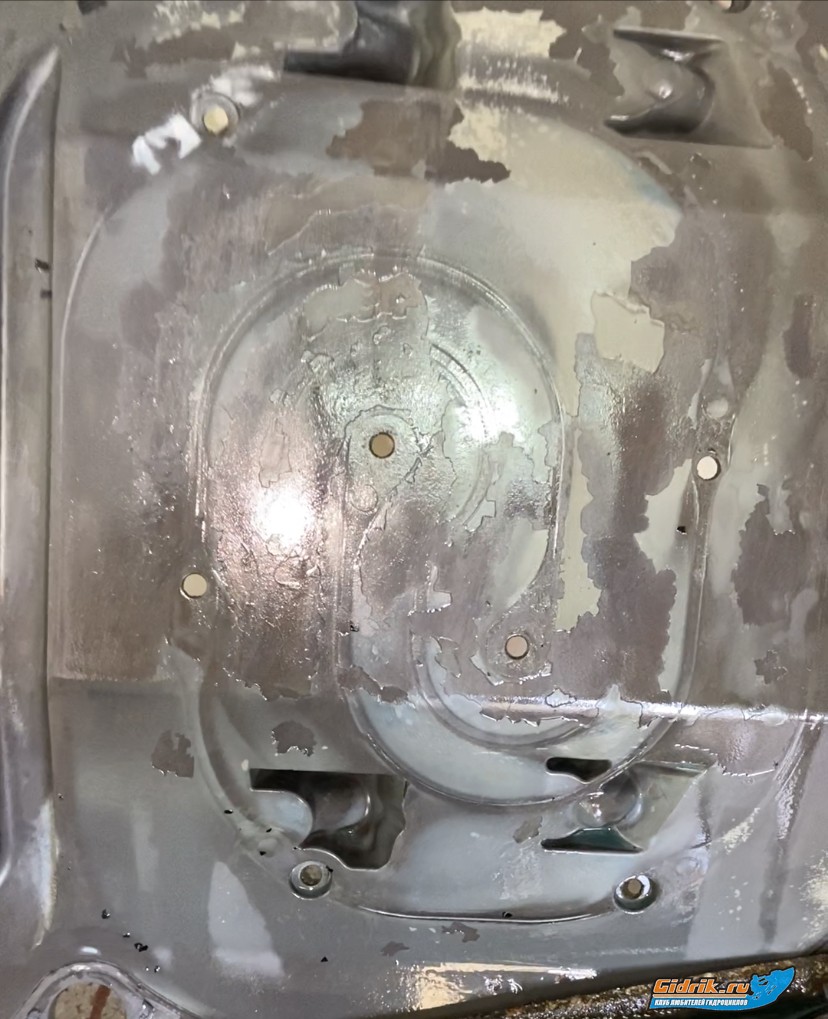

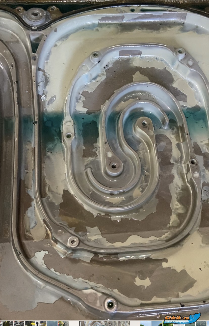

Итак , проблема решена.
Гидрик кипел и получал проблемы с уводом головы из за больших отложений в радиаторе.
Сделал разведку эндоскопом , предварительно вынув один из шлангов охлаждения.

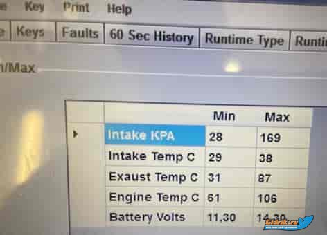

Вопрос в чем, читаю диагностикой и показывает, что максимальная температура в головке была 106 градусов. Я если правильно понимаю, в головке антифриз продолжает нагреваться после остановки двигателя. Где почитать или какая должна быть максимальная температура в двигателе?
В моём GTX 260 к сожалению нет опции температуры двигателя для просмотра через панель приборов. Приходится каждый раз читать диагностикой

Данные из диагностики

С уровнем все ок. Просто хочется понять какая температура двигателя должна быть у моего гидра. На бензиновой бмв до 110-115 градусов обычно доходит

Рабочая зона до 100 градусов в диагностике,дальше предупреждение,потом тревога
