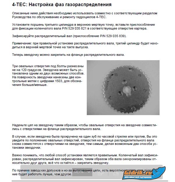

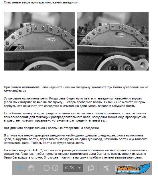

Подскажите пожалуйста, как снять мотор? И как выставляются метки цепи грм?
Мотор снял )))) про цепь остался вопрос
СообщениеДобавлено: 24 июл 2021, 08:52
Сообщения: 4496
грм.JPG [ 112.11 КБ | 9464 просмотра ]
грм1.JPG [ 113.39 КБ | 9464 просмотра ]

Огромное спасибо!
Подскажите , а где полную версию посмотреть инструкции ?)
