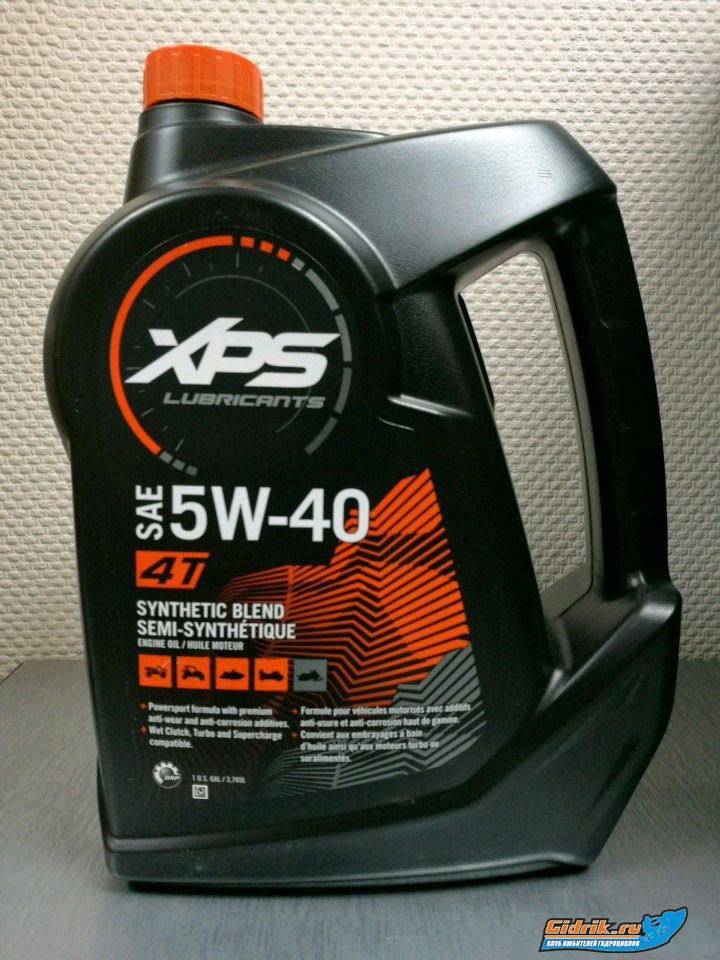

Какое масло лить в rxp 215 2004 года. Раньше было brp в желтых канистрах, сейчас такого нет. Три года к гидру не подходил, не помню))). Заранее спасибо.

Автор:  Raider [ 11 дек 2020, 08:22 ]
Заголовок сообщения:  Re: Какое масло лить в rxp 215?
пожалуйста
масло.jpg [ 150.35 КБ | 18431 просмотр ]

Автор:  BegemotTM [ 27 окт 2021, 11:28 ]
А вы инструкцию читайте. Там всё написано. Чо вы не приходите с вопросом - «А где написано шо олейну лить нельзя?» И что, нужно найти доказуху, где прям глава БРП на 3-х языках мира говорит - А нельзя лить арахисовое масло в мотор.
Читаем инструкцию. Там написано шо лить оригу. Если нет ориги, то лить МИНЕРАЛКУ, там даже выделено. Данный мотюль является полусинтетикой это раз. Во вторых не указано, шо он умеет работать с компрессорами фрикционного типа, это два.
Да и в конце концов в ИНСТРУКЦИИ написано, что можно лить одобренное БРП. Ну поищите список одобрения. Может там есть мотюль этот в виде исключения.
В принципе, постановка вопроса - я вот чо-то в башке придумал, приводок на форум, а вы мне разъясните почему нельзя, ещё и докажите.
Правильным будет, если ты принесёшь список допусков БРП и скажешь. Вот это вот одобрено. Можно лить? Ну пожмём плечами и разрешим, кто тебе откажет то. Лей.
Только любой здравомыслящий человек понимает, что стоимость развала компрессора минимум заваливает ремонт за 200 000 руб. и кончает минимум пол сезона. И учитывая доступность оригинального масла, в принципе задаваться вопросом о заменителе это как минимум странно. Как это можно обосновать? Тыщщёнку экономлю и влетаю на 200000? Даже с мизерным шансом риска, занятие лить заменитель откровенно попахивает глупостью.

Не хрен смотреть ресурсные испытания или то что рекомендуют , у нормальных производителей написаны допуски по класификациям SAE . API . ACEA . И разбираться по какому принципу работает нагнетатель простому пользователю совершенно не нужно , есть допуски по класификации масел - хуже нельзя но лучше можно , и насрать на каких оборотах там шайбы твои срывает или что еще там , просто ты как дилетант предпочитаешь переплатить - перебздеть , а разбираться в маслах тебе не надо , лучше изучить на каких оборотах шайбы трутся . Тогда изучи как и что у ямахи трется и на каких оборотах что бы уже прям уверенно утверждать что там так а вот тут вот так , а то уже нагородил что мотюль полусинтетика да только хрс тоже . Изучи оил-клаб , посмотри испытания масел или сам сделай а потом лечи уже обывателей !Или сделай проще залей мотюль и испытай и потом раскажешь , я вот на машине испытывал - лил всё подряд , мешал перед капиталкой всё и минералку и синтетику прям всё смешивал , вкладыши как новые были , даже задиров не было , и на снегоходе мешал масла всякие - а снегоход ямаха это тебе не твой брп , он трогается на 5000 , а отсечка после 12000 оборотов , как ездил так и ездиет , масло просто лил лучше по класификации , и не ямолюбу а такое же как в машину
Автор:  vma [ 28 окт 2021, 15:42 ]
BegemotTM писал(а):
Какое масло гарантированно будет удовлетворять требованиям для выполнения этих условий?
Любое масло для работы мокрого сцепления. Если бы никакое другое масло не могло бы обеспечивать правильную работу муфты, то об этом было бы написано, однако пишут, что оригинальное масло может быть заменимо минеральным совместимым с муфтой сцепления (почему только минеральным?). Таким образом, вместо того, чтобы написать о необходимости соответствия масла спецификации JASO, производитель усложняет для потребителя выбор замены
BegemotTM писал(а):
Я должен поверить любому гражданину, налившему олейну и утверждающему - всё работает не ссы? Или поверить клятым маркетологам, за которыми хотя бы есть ресурсные испытания?
Хочется напомнить, что раньше шайбы сцепления были керамическими и они разваливались. Почему не использовались сразу металлические? Видимо хотели как лучше, чтобы шайбы не стирались, но получилось как всегда и они ломались. Где же были ресурсные испытания?
holod-nsk правильно написал. БРП пытается сделать свое масло для обычного владельца незаменимым, хотя в нем ничего особенного нет и не может быть. Давай представим ситуацию, что оригинальное масло перестали продавать в России и никак его не купить и не привезти. Как будешь выбирать масло в соответствии с инструкцией и какое зальешь? Тут то ты и поймешь о чем тебе пишут
