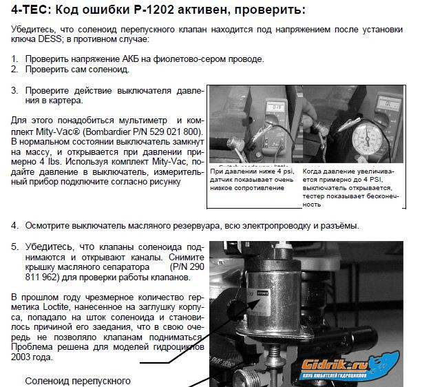

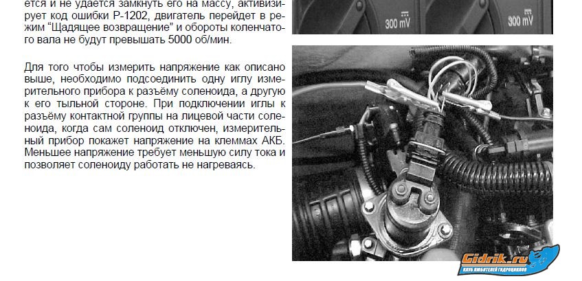

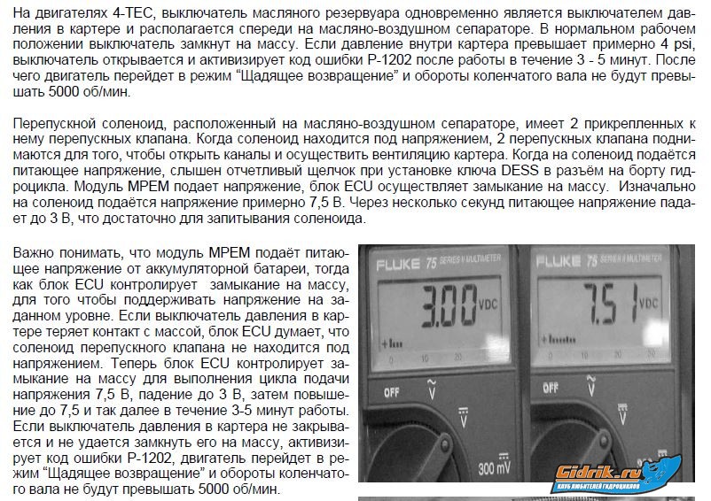

BRP GTX 4tex
Нет циркуляции масла в ДВС. Разобрал мамлонасос, обслужил, фильтр прочистил был грязный. Не помогло.
Клапан соленоид может как то влиять? Эго тоже разобрал обслужил поставил. При подключении ключа молчит, не щелкает.
Буду очень признателен за помощь.

Снимок.JPG [ 216.69 КБ | 5095 просмотров ]
Снимок1.JPG [ 118.67 КБ | 5095 просмотров ]
Снимок2.JPG [ 128.89 КБ | 5095 просмотров ]

Юра спасибо, вселил надежду). Видит гидроцикл не могу, вижу его и руки отпускаются. Столько всего проделано, пройдено. А он не одно так другое вычебучивает.
Были подозрения за клапан. На старых мозгах глюк поймал, постоянно бензо насос вклчал и клапан щёлкал, на новых молчит как портизан. Не знаю что думать, Толи блок эбд команду не даёт толи ещё чего.
Завтра к доктору повезу, ваш ответ помог, есть на что обратить внимание.
