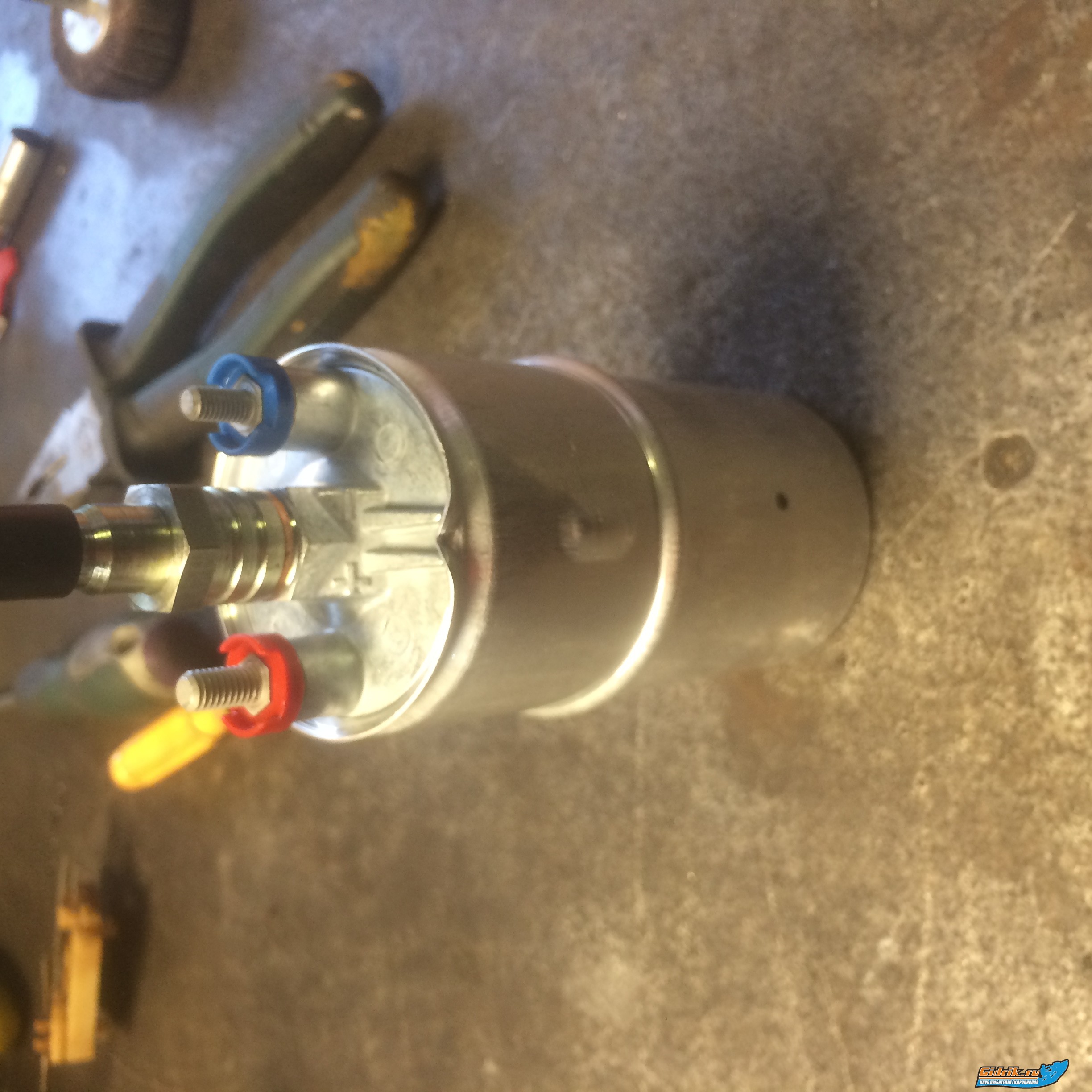

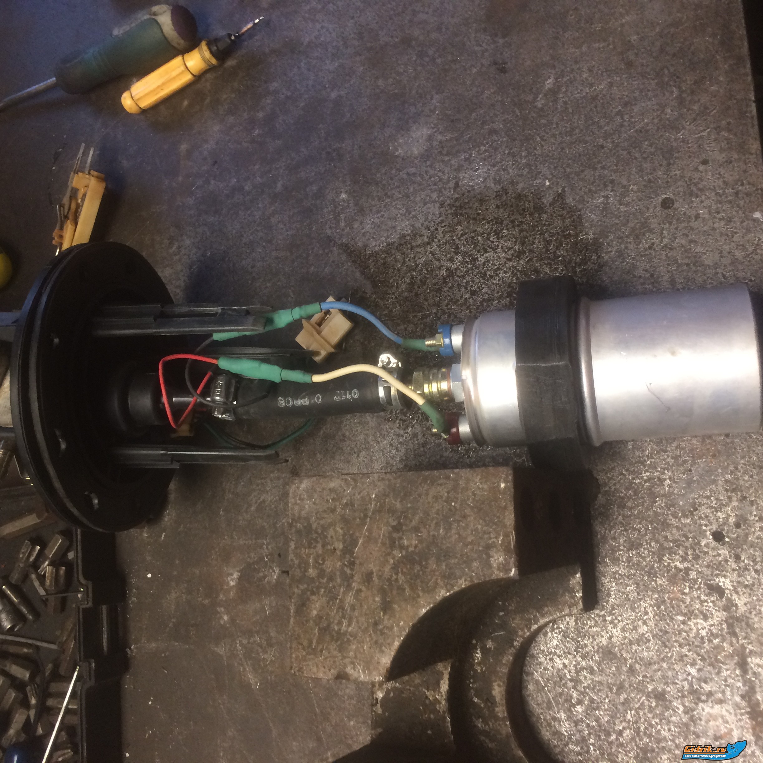

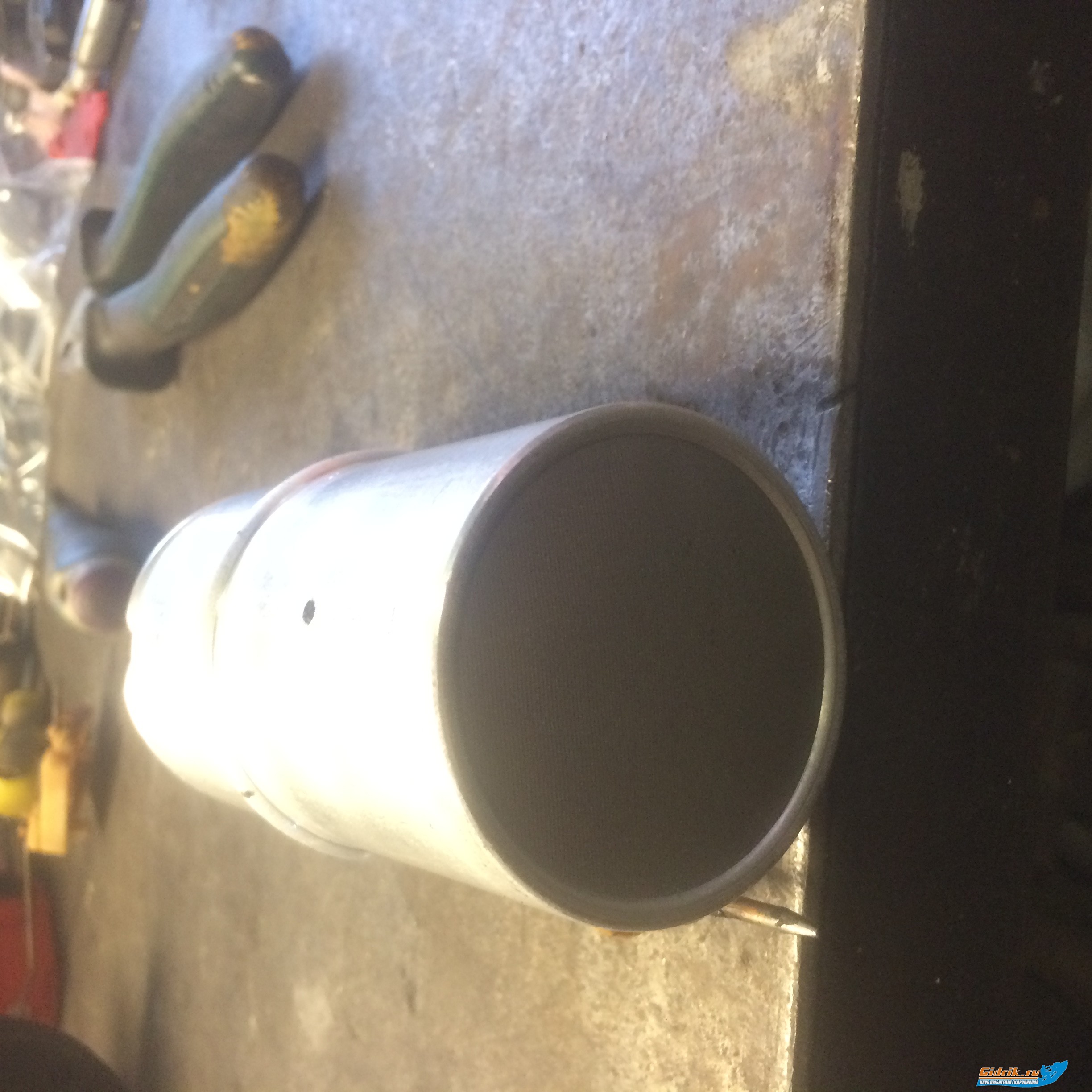

СообщениеДобавлено: 24 май 2020, 05:40
Сообщения: 6377
в своё время нашли альтернативу-единственный работает как ориг.супер бюджетно++переделать колбу и гуд.
