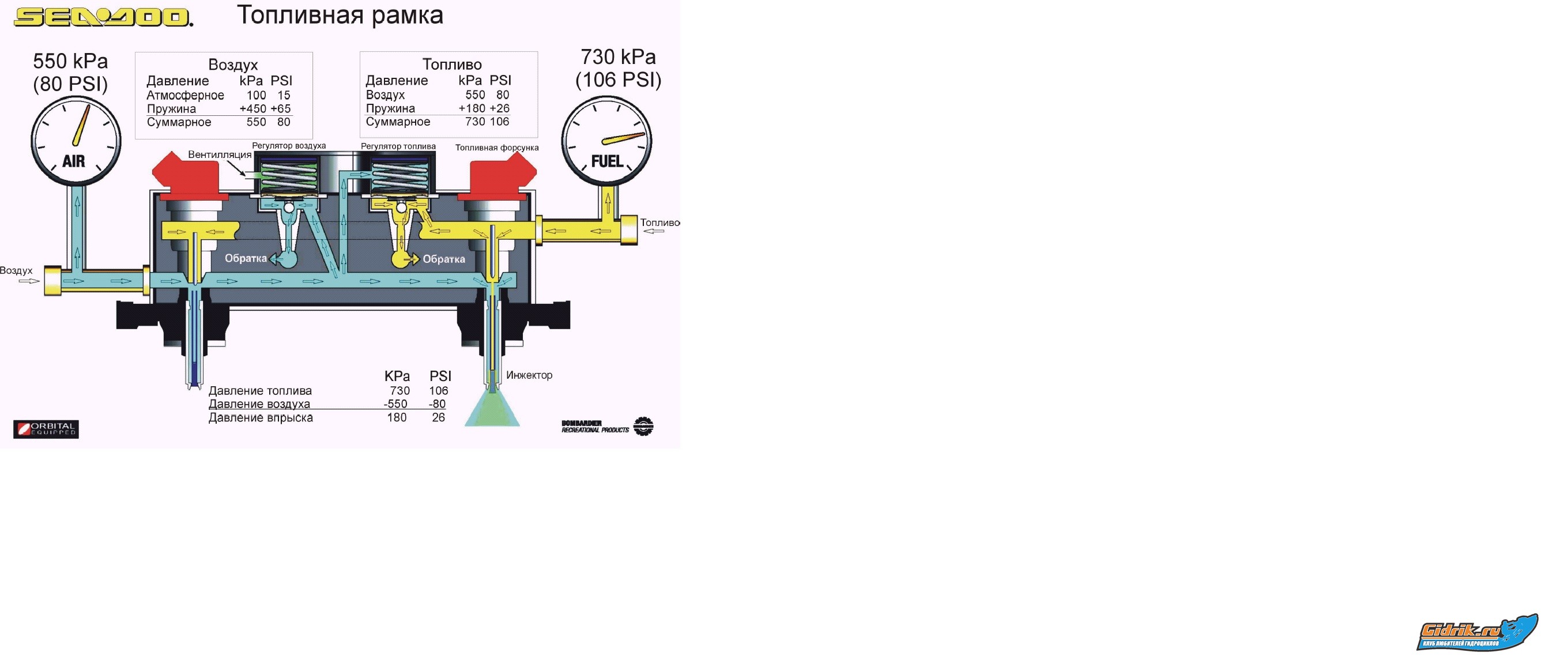

Народ всем доброго времени суток.проблема с гидроциклом рх ди 2002года инжектор,купил себе 2й гидроцикл,при покупке продавец сказал что проблема с подачей топлива,а именно заводится и тут же глохнет.замерил давление в топливной системе 4.5атм.со второго такого же рабочего гидроцикла переставил топливный насос,шланги с насоса на рампу,рампу,форсунки.стал заводиться и работать но только на холостых,чуть газу даешь сразу глохнет.с первым гидроциклом все ок,при установке топливного насоса со 2го на 1й рабочий гидроцикл такая же приблуда заводится и тут же глохнет.свечи на обоих новые.что может быть??? :?: :?: :?:

Глянь давление воздуха в рампу

Сколько должно быть?воздушный компрессор я так понимаю(если по ходу смотреть)справа внизу двс где вал выходит приводной???

Да, 10бар

давление воздуха 5.6 кг \см , топлива 7.4 кг\см

Да

Воздух проверил на стартере 4 очка выдает,насос топливный4.5 ,но этот же топливный насос на другом гидре отлично рабатает,по этому дуиаю дело не в бензе...а если промышленным компрессорои дунуть в рампу 5.5 очка??

Если вся топливная аппаратура на другом воднике работала хорошо, то правда, либо компрессор, либо свечи, или компрессия в цилиндрах

Можно. Но так не должно быть, на этих цифрах газовать точно будет. Льют форсунки, или наоборот забиты, смотря свеча мокрая или сухая. Если 5 раз подряд завести, газонуть, заглохнуть и т.д., нормально заводится каждый раз?

Форсы точно не льют,проверял на снятой рампе,и забиты не могут быть,т.к,все питающее топливо переставил с рабочего гидра,сегодня подготовил шланги манометры под искуственную подачу топлива и воздуха в рампу,завтра буду пробывать

Каждый раз одно и тоже,заводится,но при попытке самую малость открыть дросель,глохнет

Компрессия думаю отличная т.к.7 мото часов назад капиталили,замерил компрессию манометр на 10 атм,зашкаливает,свеч новые искра отличная,завтра дуну в рампу воздуха промышленным компрессором

Там 2 форсунки на цилиндр
