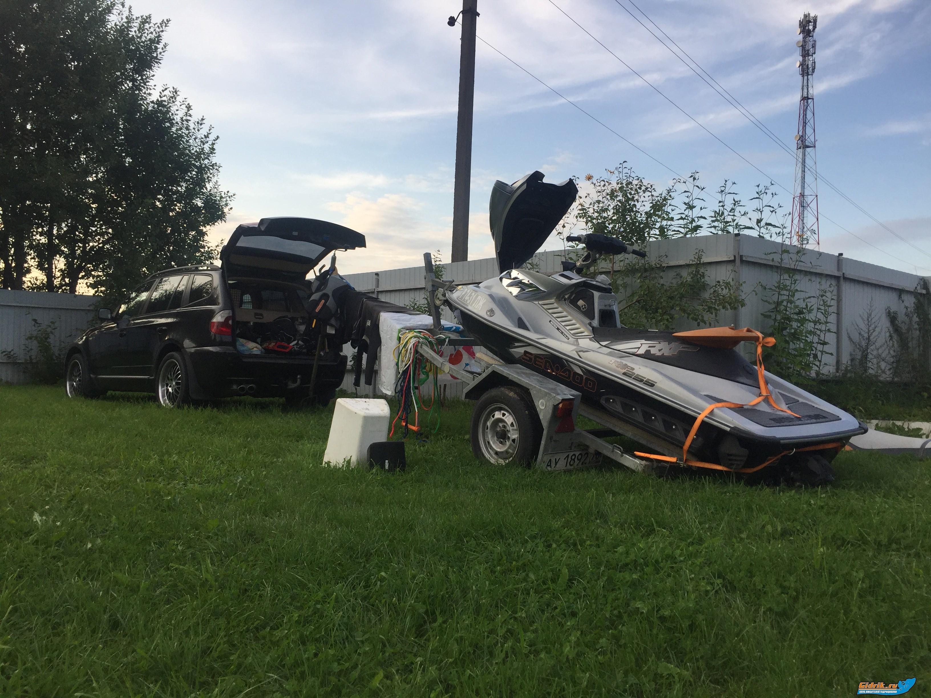

На просушке после сегодняшних покатушек) Сегодня заметил что немного пропала тяга и максималка упала до 99 км/ч при 8100 оборотов. Запароли видимо мои любимые друзья кольцо импеллера по песочку((( Других вариантов я не вижу. Может ещё что то на это влиять???
