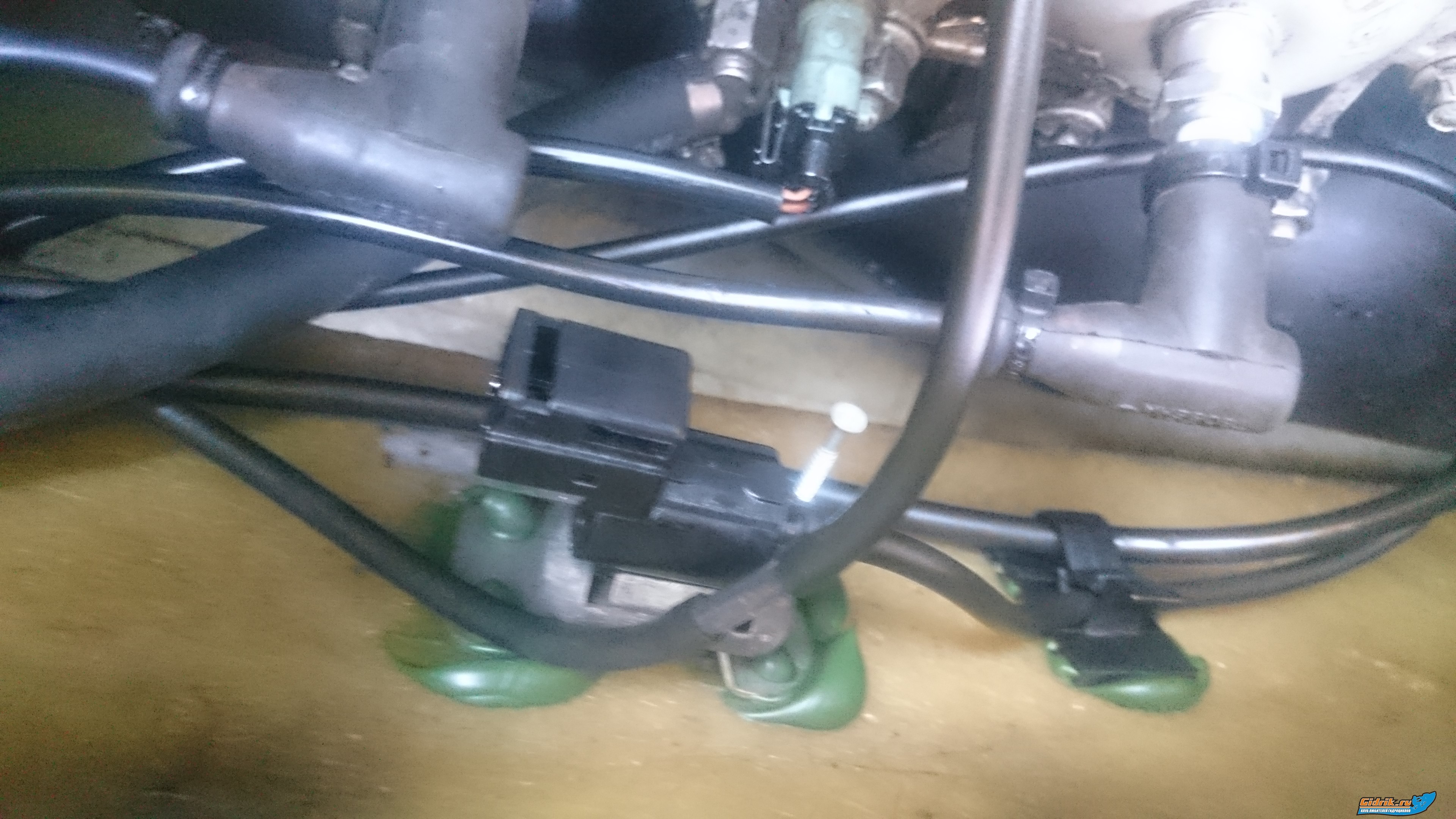

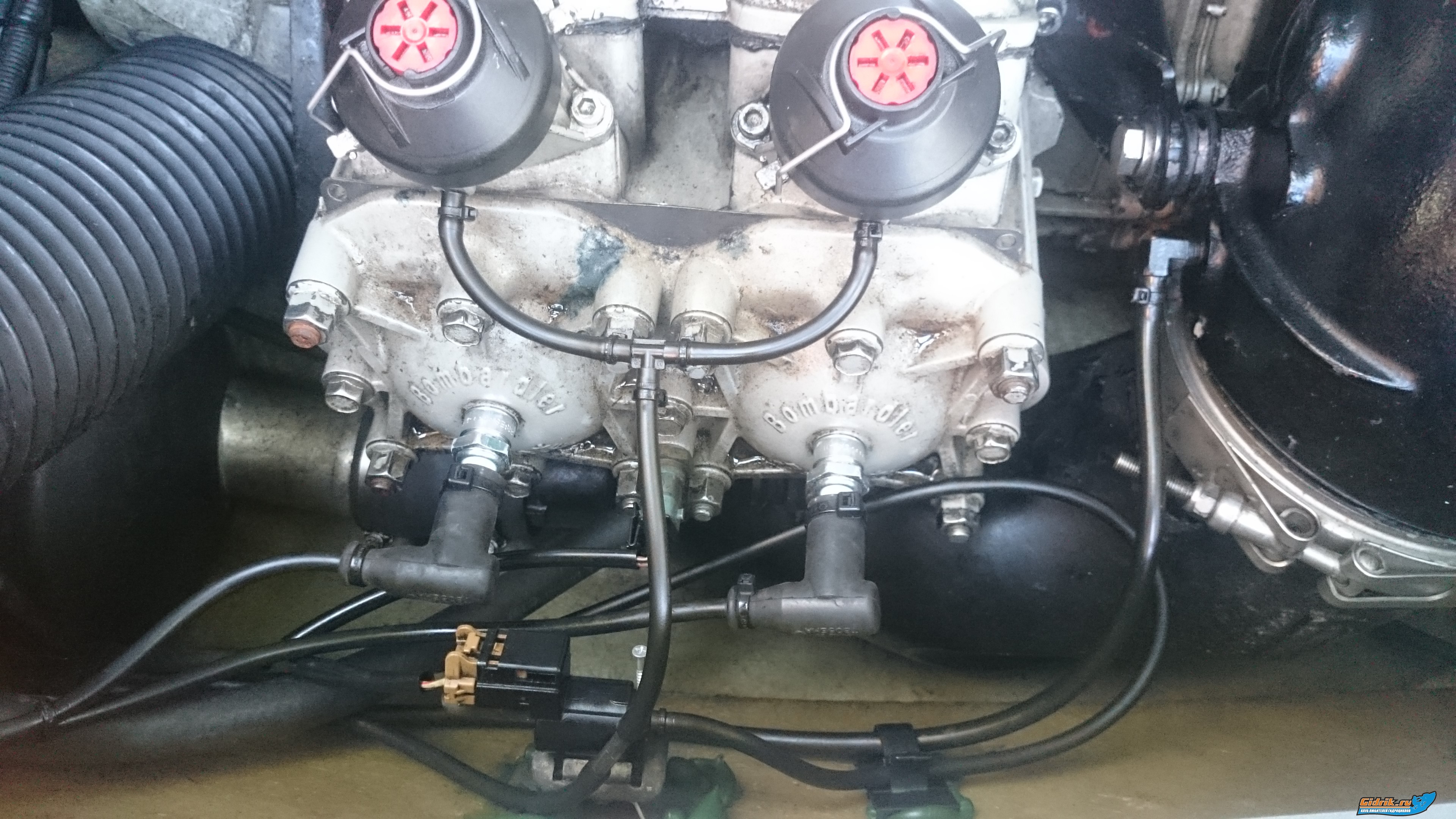

Добрый день форумчане, солнца Вам в сезон и теплой воды!
Подскажите пожалуйста, чем чревато и можно ли так эксплуатировать гидр до установки нового магнитного клапана, в общем обнаружил в своем гидре следующий колхоз, вакуумные шланги с рэйвов напрямую соединяются с вакуумной трубкой уходящей в недра гидра, вакуумный шланг с коллектопа прилеплен к магнитному клапану. Из трех выводов магнитного клапана 1 отломлен и заглушен саморезом, второй заглушен куском резины, последний используется на него одет вакуумный шланг с коллектора.
Собственно хочу заказать новый, можно ли пока катать на этой схеме?

заглушить шланги и просверлить ревы.забыть проблему о них))

По твоей схеме свечи будет засирать и плохо заводиться вплоть до вообще не заводиться. Я так катался пару раз.
Салим ну так тоже можно но зачем если завод придумал клапан?

Поясню, заводится гидр с полсекунды, свечи при замене черные, вопрос вскрылся после того как во время последних покатух (на новых свечах) гидр на полном ходу папу раз дернулся и скинул обороты до 2-3 трех тыщ, после пары минут просрался и обороты вернулись, но стал выдавать ошибку маунт при включении. Я так понимаю после установки нового клапана нужно будет промыть свечи и ревы, скинуть ошибку маунт у диллера и забыть?

Да

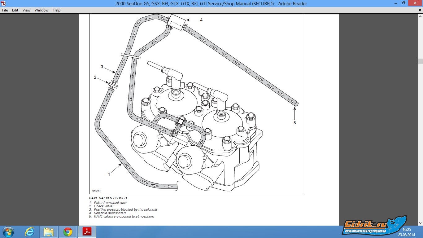

Проверь обратный клапан на всякий случай еще.

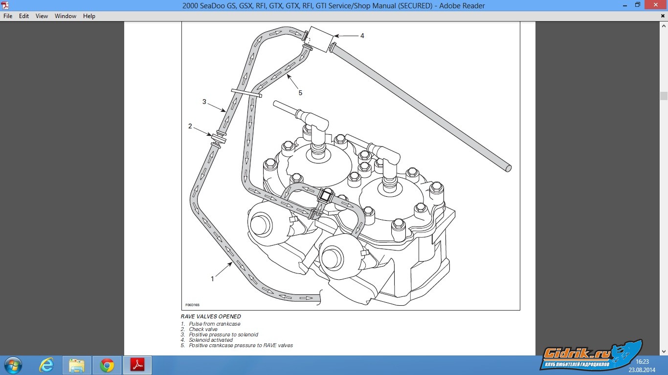

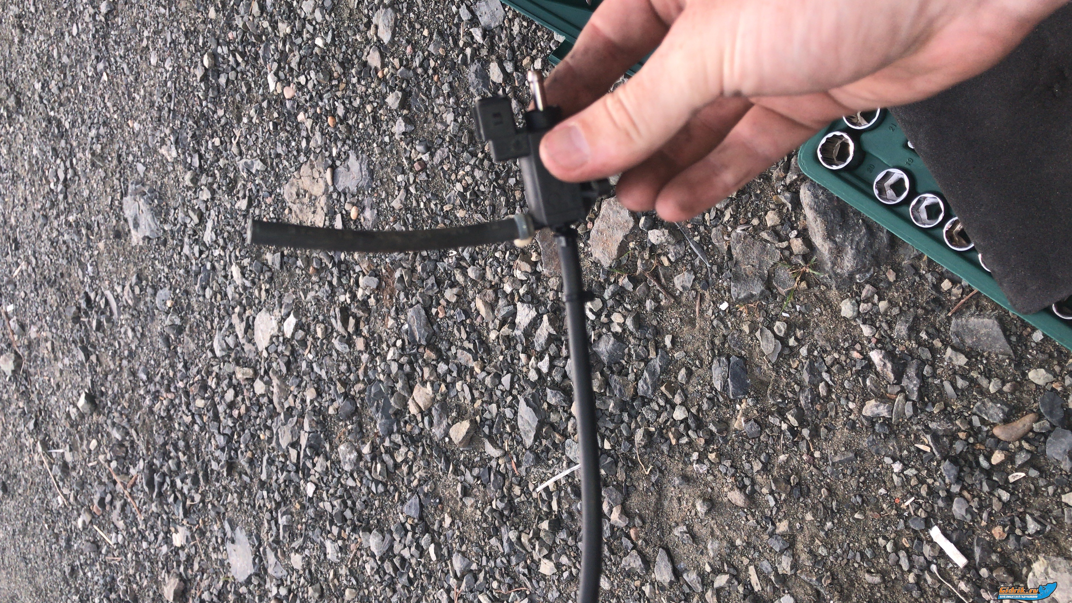

Всем по привету. Вопросик появился по электромагнитному клапану он не чёлкает от чего можно поставить ? И не могу понять почему у меня было не правильно подключён шланги и ездило уже третий сезон. Получается среднее отверстие шло к Картеру левое к рейвам это же не правильно?
3F10B028-416B-4FAE-A5BF-94A131BC3F42.jpeg [ 2.9 МБ | 9772 просмотра ]
СообщениеДобавлено: 11 авг 2018, 17:14
Сообщения: 93
Имя: Станислав
Техника: Sea doo 951 xp
Откуда: Хабаровск
Блин фото не правильно выложилось надо повернуть на 90гр по часовой
