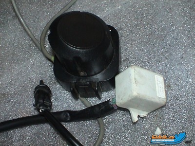

Доброго времени суток друзья ! Подскажите, может кто уже думал на эту тему ? Хочу поставить глубиномер на RXP 255. Есть мысли что для этого нужно)

Такой?
file.jpg [ 50.56 КБ | 10787 просмотров ]

Большая черная болвака на фото,стоял на GTX лимитед 05г. В районе помпы,левой.

Вопрос изначально в том, какой комплект запчастей для этого нужен и будет ли вообще работать на RXP? Исходя из этого будет понимает надо оно вообще или не очень)))

Запчастей, только сам глубинометр. Дополнительная клемма на проводке. И все. Он показывал на приборке
Сбоку видно какие то защелки, как он в корпусе крепился ? И сколько стоит?

В корпусе паз под него был. Защелками прижимался.

Значит в корпусе осталась ответная часть. Не может он просто в стекловолокно защёлкиваться. Не могу найти его каталоге запчастей. Есть номер оригинальный?

Проводку надо проводить она на лимитед идет в косе , у меня тоже есть с гтх, а так он наигерметик приклеивается к корпусу и на табло показывает в футах глубину , можно ли переключить на метры не знаю , и на сколько он нужен тоже не скажу
