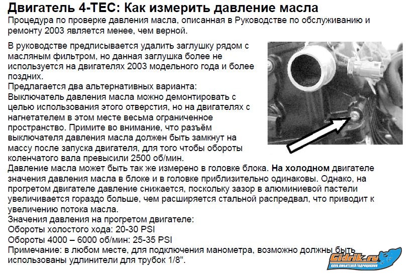

Всем привет. Собственно притопили гидрик, утонул заглушенный. После реанимации появились проблемы, а именно ошибка P1520 это вроде масло (оно и мигает на табло) и ошибка P1671 ее я не нашел, кто знает что за ошибка? Когда вся эта лабуда выскакивает на табло гидр начинает троить и дергать. Но когда ключ выдергиваешь и заводишь, то едет опять нормально. Сначала за час пару раз так было, но потом стало появляться постоянно чуть ли не каждые 1-5 минут. Есть у кого какие мысли, может кто сталкивался с подобным и что это за ошибка??? Всем заранее благодарен за советы и помощь!

Реанимировал в Реутов. Уже обращался с такой проблемой к ним год назад и ездил он нормально, а в этот раз что то не очень ехать хочет. Ошибка P1520 грешу на датчик масла, а вот с другой ошибкой непонятки. Компрессия в норме

P-1671- Buzzer short-circuit to ground or open
Пищалка закорочена на землю или оборвана.

P1520 - низкое давление масла, как я понял. В первую очередь полезно проверить фактическое давление масла. А то мало ли чо.
масляный фильтр

Фильтр в норме, стружки и повреждений не обнаружено

тогда нужно мерять давление, причем желательно в динамике, обмануть можно мозг и с манометром на воду, бывало что на шланге давл нормальное, а на всю топку когда оно падает и мозг пип...ет

Moroz писал(а):
Надо пробовать,
давление масла.JPG [ 185.54 КБ | 9656 просмотров ]

Датчик давления масла залип от попадания в него воды. Уже была такая тема: viewtopic.php?f=46&t=8701

Спасибо. Сегодня завтра поменяю датчик и отпишусь тогда
