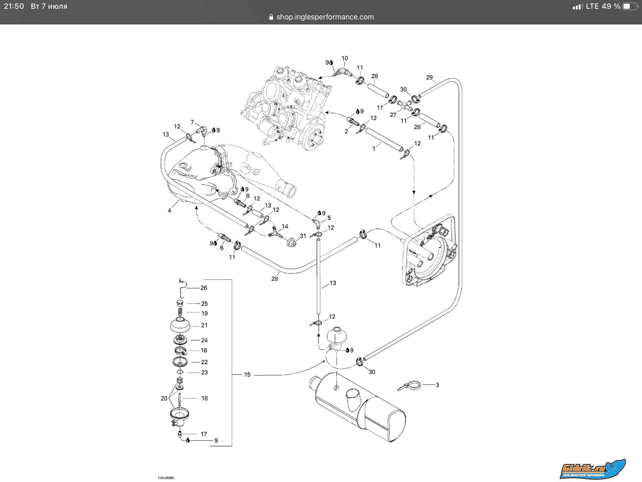

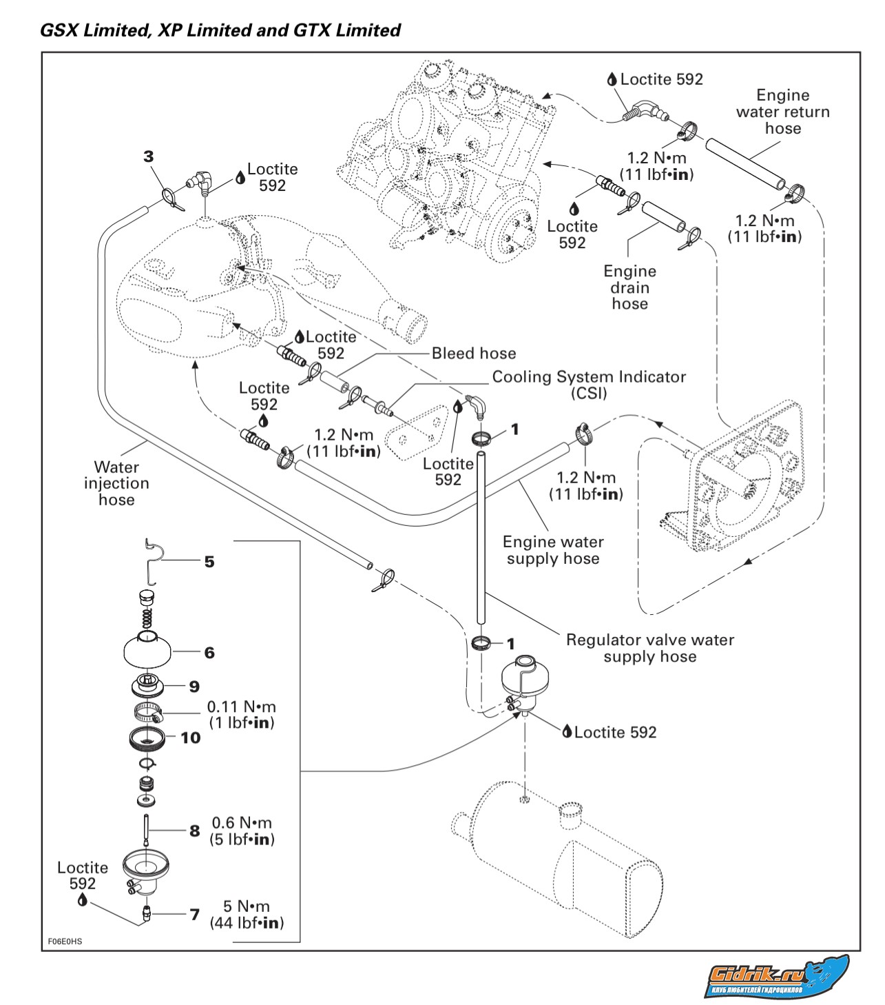

Добрый день!
Возникла делема по подключению системы охлаждения. В шоп иануале одна схема, а на схеме запчастей другая. Как понять по какой правильно подключать?
№1Это схема запчастей.
№2 Схема с шоп мануала.
Когда покупал гидрик всё было подключено как на схеме запчастей. Переподключил по схеме шоп мануала. Но правильно ли это уверености нет.

У меня подключение по первой схеме.
Она же и верная для XP 1999. Об этом нам говорит рисунок тройника на выходе воды.
Вторая схема не применима к XP LTD! ;)
Вторая схема для GTX! :)
P.S. Переподключайте на первую схему, и будьте внимательны в дальнейшем. В мануалах указываются схемы охлаждения, топлива, электрики для разных моделей, но в одной книжке.

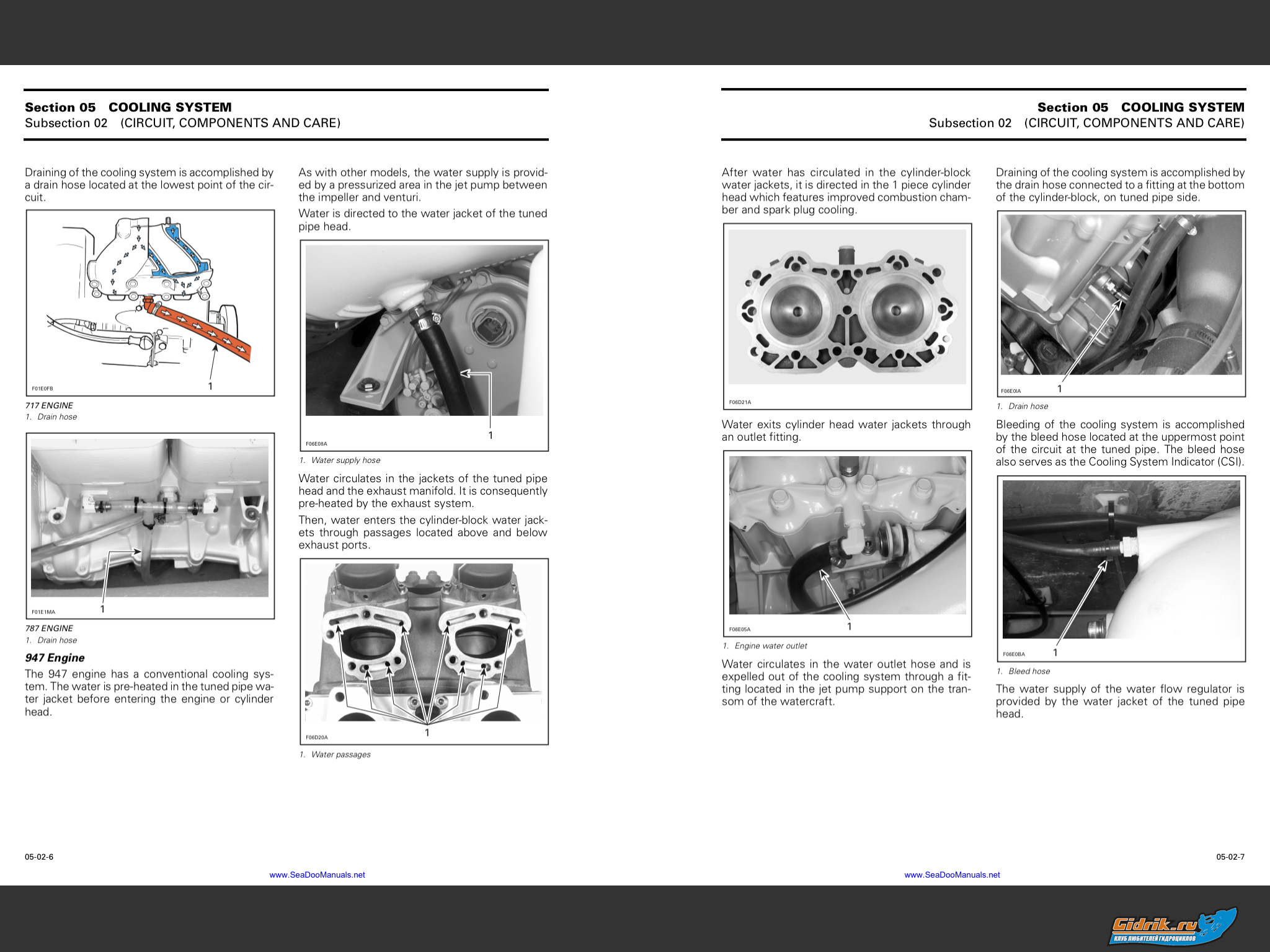

На второй схеме XP limited так же указан. Причём в мануале четко описан и механизм охлаждения, последовательность и прочее именно по второй схеме.
Вода поступает в глушак, чуть подогревается, потом в коллектор, дальше в мотор и выходит через голову на улицу.
А по первой схеме(с тройником) сначала голова, потом блок, коллектор и глушак в конце.
Получается по первой схеме голова постоянно получает холодную воду и , по-логике, никогда толком не прогревается…

Вот страница из мануала.
Там и начитается: 947й мотор: вода поступает в глушитель, подогревается перед попаданием в блок и головку…
