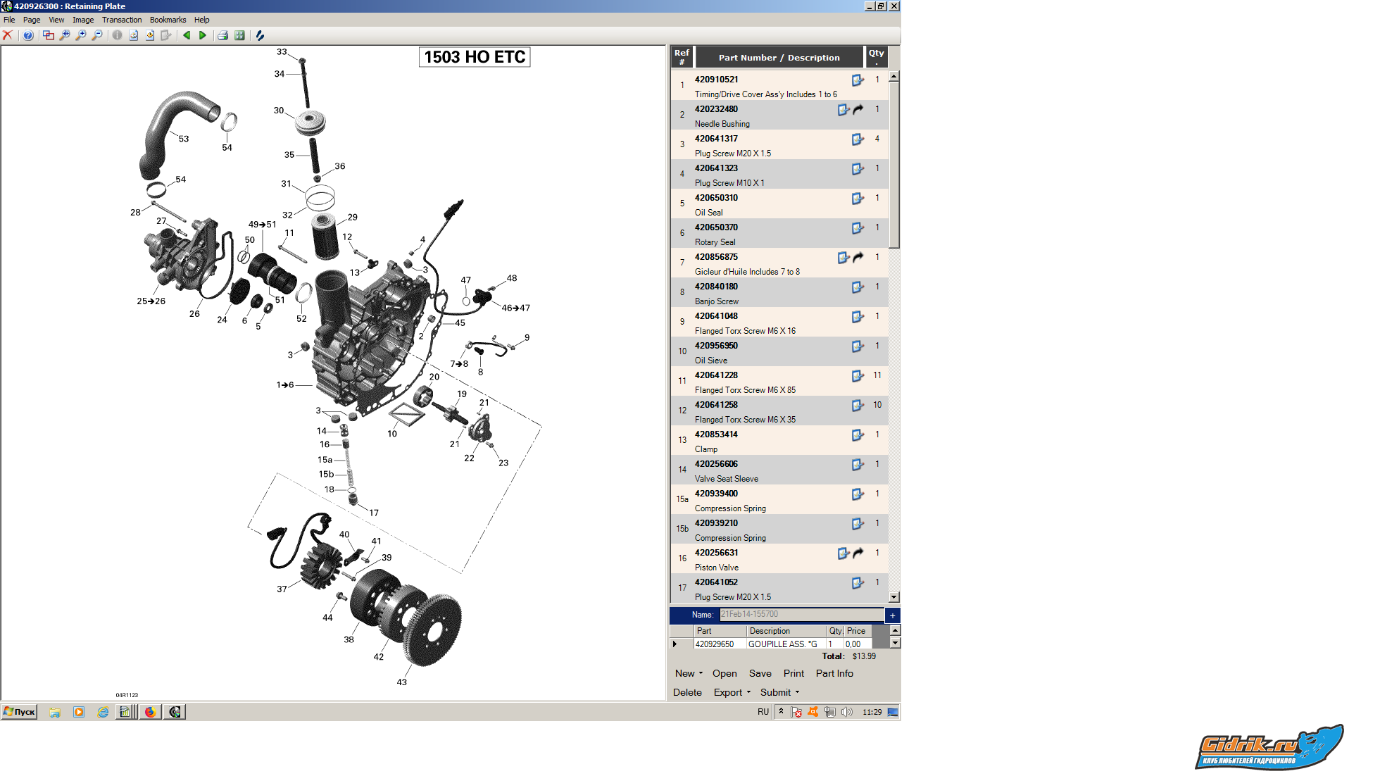

Если кому не сложно киньте номер оригинального фильтра на gtx260 и производителя. В прошлом году поменял яму на сей агрегат. Покатал, законсервил. Пока руки не доходят разконсервить) И какое масло вливают туда и сколько? Есть powerjet 4т, от ямы осталось. Лить? Или нюансы какие? И еще вопрос: там корпус половинить для замены фильтра? Сверху глянул вообще никак(
СообщениеДобавлено: 29 июн 2018, 04:36
Сообщения: 751
Имя: Руслан
Поблагодарили: 10 раз
Оно то не сложно, просто профиль когда не заполнен не очень понятно кому и откуда.
420956741 производитель BRP масло XP-S тоже BRP, на замену литра 3,5-4, полный объем 5,5

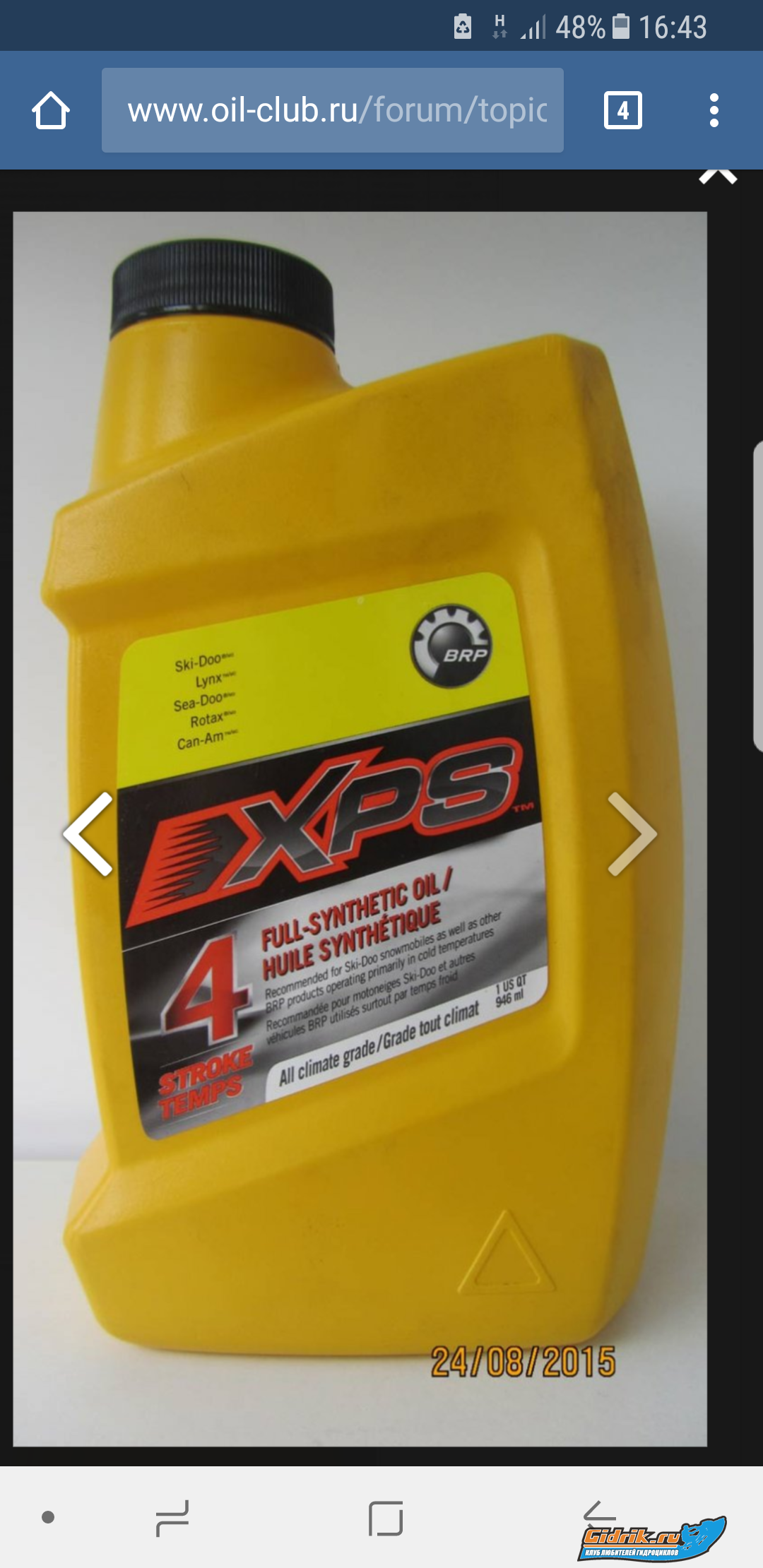

Данный ключ имеется. Я тоже за оригинал. 4л и 1л на всякий пожарный думаю надо.
Screenshot_20180629-164328.png [ 1.05 МБ | 8247 просмотров ]
СообщениеДобавлено: 02 июл 2018, 04:57
Сообщения: 751
Имя: Руслан
это не пойдет, это зимняя 0W40 синтетика.

bombardier125 писал(а):
Полусинтетику? Если не трудно киньте ссыль, а то еще залью хз что) на фильтрах и маслах не экономлю на любой технике, ибо себе дороже. Уже поллета прошло, а погонять руки не доходят((
СообщениеДобавлено: 06 июл 2018, 08:05
Сообщения: 751
Имя: Руслан
забей в гугле 619590109 и будет тебе счастье :D
