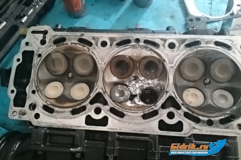

Всем привет , GTS 130 2012 года , дал проехать корешу , тот не большой волне прыгнул и газ зажал и собственно пришёл писец ... Голова не пробита , но ударена нормально . Тут основной вопрос в том , если голову отремонтировать , будет ли она ходить ? А то мне сказали , мол , 8000 оборотов , смотри чтоб через час не рассыпалась . Кто что думает

как давно это случилось?
и фото гидроцикла целиком можно?
кореш здесь ни причем. прыгать на волнах и зажимать газ-это рабочая ситуация. а вот , то что оторвало тарелку клапана-это признак отсутствия консервации и хранение в теплом гараже.

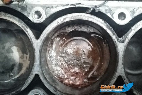

что то мне подсказывает что поршень первый развалился и сломал тарелку. разрушения не глобальны по сравнению когда тарелка отрывается .

Прошивку делали на BRP клубе у ребят которые их делали , форсунки ставили , каждую зиму консервировал , вот в чем вся соль , сказали перекрут ! Да тот мат , который был в продаже

да не перекрутиш его выше положеного. отсечка на какой хрен там. вот если её сдвинули прошивой то всё может быть
