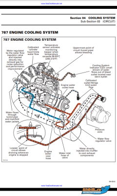

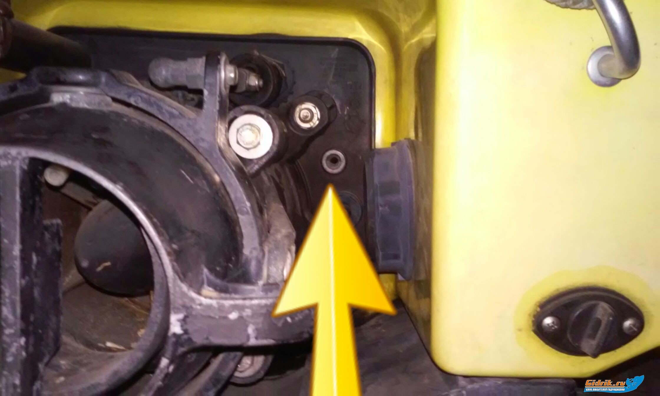

всем привет!
не подскажите, какое давление дает
водомет на охлаждение в толстом шланге? например при 1,5 тыс.об/м

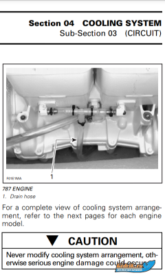

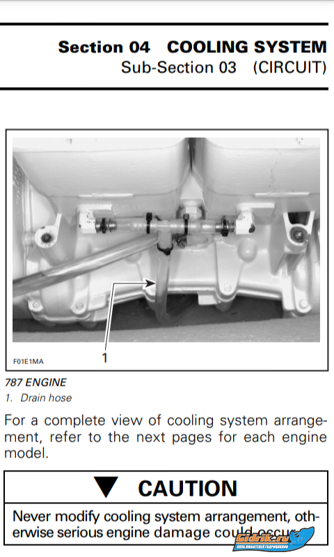

и эти тонкие, прозрачные шланги закрыты в конце или сквозняк?

Прозрачные трубочки - для слива остатков воды из рубашек цилиндров. Оканчиваются открытым калиброванным отверстием. Выход системы охлаждения - также.
Про давление в мануале не помню.
А в чем причина интереса?

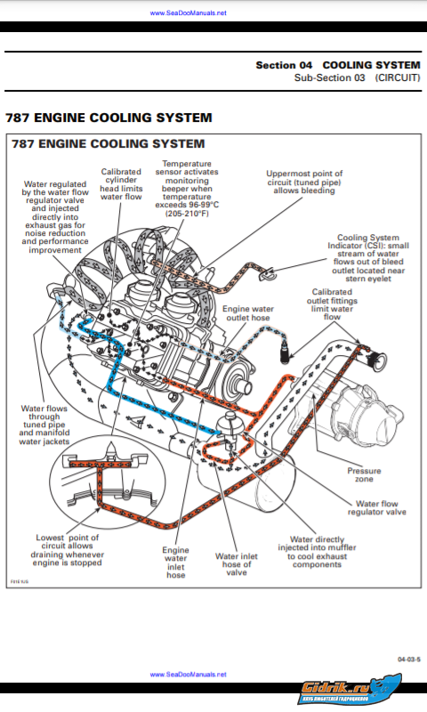

Смотрите свою схему. Подача от водомета идет в головку, проходит по одной стороне - выходит напротив из головки и подается в рубашку резонатора. Через рубашку проходит снизу вверх, наверху стоит штуцер контрольки, которая сзади писяет. Основной поток идет мимо выпускных каналов в рубашки цилиндров, оттуда поднимается во вторую часть головки и на выход.
Вот те прозрачные трубки из первого поста - для слива воды из цилиндров. По схеме понятно, что вода делает круг и нижняя точка в цилиндрах. То есть без этих трубочек там всегда будет вода.
Отдельный контур - регулятор, который стоит на выхлопе. Он подает воду в глушитель, на котором установлен и от него идет трубка в резонатор.
Вумная система - охлаждает выхлоп и управляет его резонансной частотой.
В общем писялка, что снаружи видна - берет воду примерно в середине. Там особого давления и не должно быть. Сама эта писялка может быть забита, у меня там, например, осы откладывают яйца, если не закупорить предварительно.
Проверить все можно, но если двигатель не перегревается, то система охлаждения работает нормально и чинить ее не нужно. Большой зазор в rave клапанах, бедная смесь или вроде того - по идее могут жечь эти тарелки. У меня у самого горела из-за зазора. Завтулил, а тарелки сделал металлические :)
