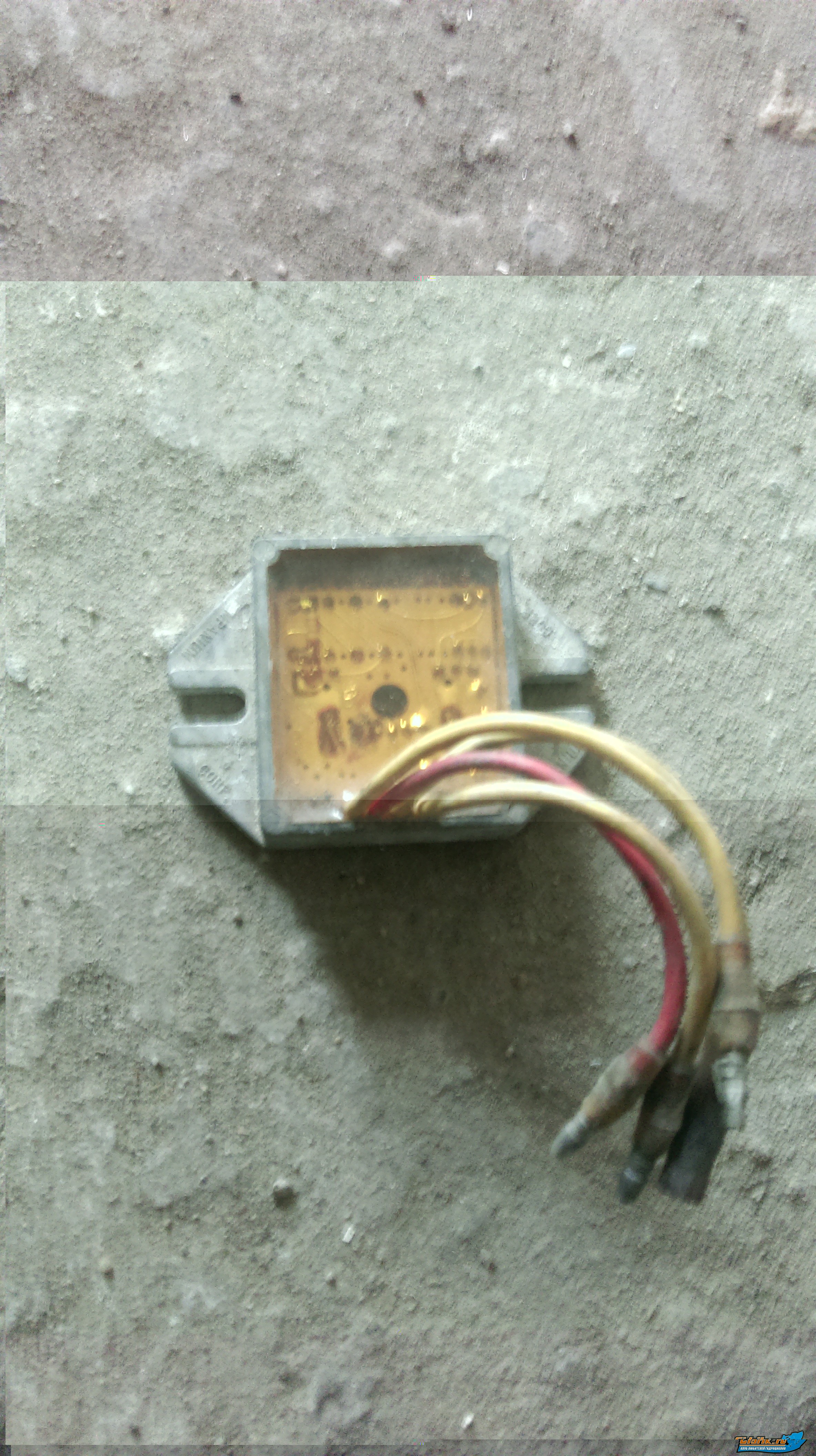

во как..спс.Леха.а нельзя никак приладить 787 на 717?это 787...тоже 4 провода.
IMAG0570.jpg [ 2.09 МБ | 10822 просмотра ]

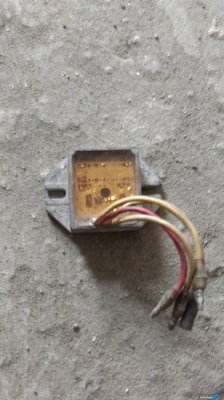

viewtopic.php?f=81&t=10058 а это 717

2 Жолтых это одна фаза ставь и не парься... 4 провода красный плюс черный минус и два желтых...фаза

там 3 жёлтых , а масса это корпус этого реле.
