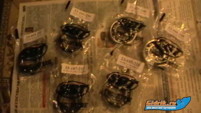

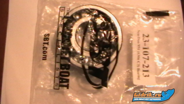

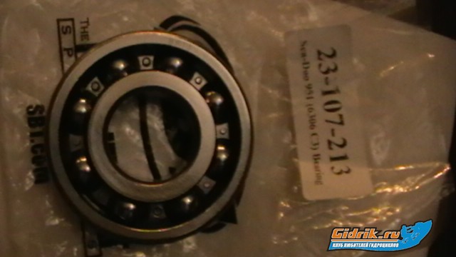

Колено в ремонте.пришли подшипники SBT.
IMGA0433.JPG [ 50.85 КБ | 10402 просмотра ]
IMGA0434.JPG [ 40.72 КБ | 10402 просмотра ]
Комментарий к файлу: это задний
