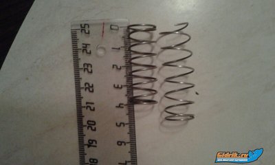

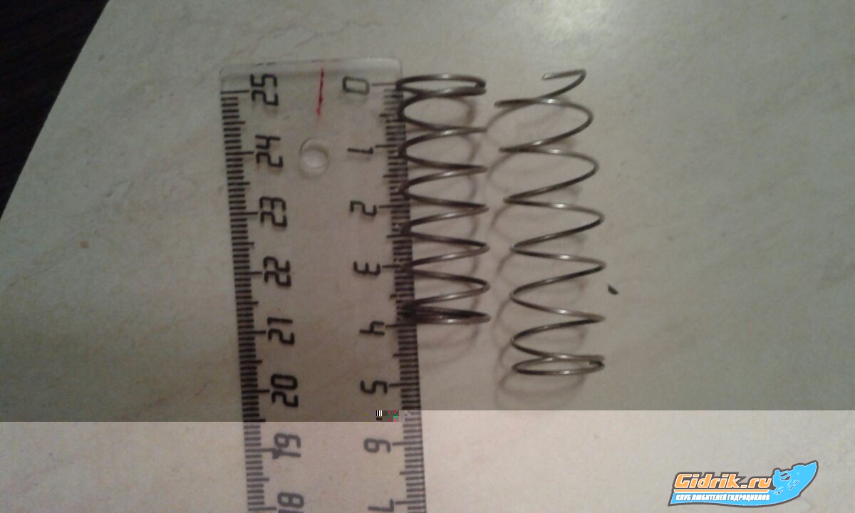

кто подскажет какая пружина из-под верхней (черной) крышки рев клапан оригинал или обе левые, заранее спасибо!надо определиться сколько их заказывать

блин фото не грузиться,длина пружины одной 4 см, второй 4.5 толщина 1 мм
Они должны быть одинаковыми, напиши igor sea-doo, у него что то подобное может быть.

пытаюсь сбросить фото я знаю что они должны быть одинаковые и что у игоря они могут быть. я пытаюсь выяснить или одна из них оригинальная, что знать сколько нужно покупать. Валера, спасибо, но на эту тему столько статей, что пока не нахожу..
Короткая оригинал скорее всего, правая сломана.

http://www.statusmoto.ru/cWSMParts_16145.html маленькая пружина больше похожа на оригинал, буду ее заказывать

Ilyich писал(а):
Не оригинальные пружины нельзя
В книге написано - не менять упругость, и т д.
Думаю что если повысить упругость.... Тогда клапана вообще не будут открываться...
У меня... Грубо....
Длина 35.5 мм
Диаметр витка14.2 мм
Диаметр прута 0.7 мм
Нагрузка в сомкнутом состоянии составляет, примерно 2 кг +/- 50 - 70 гр...
