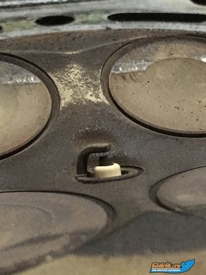

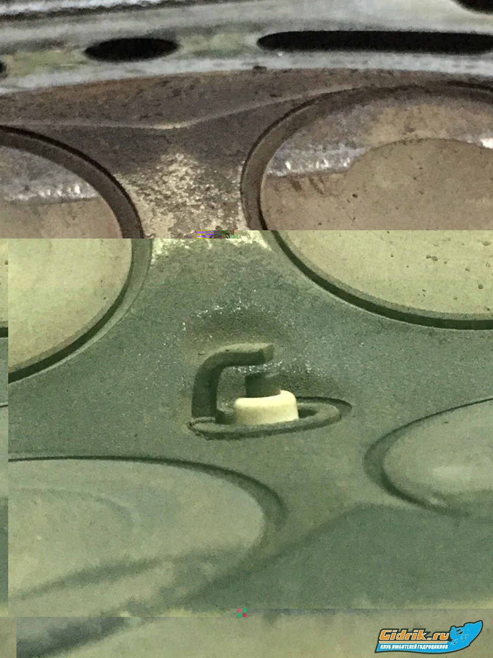

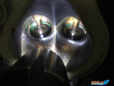

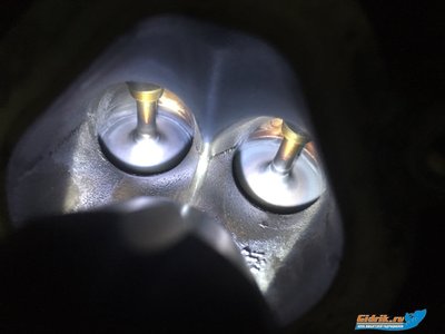

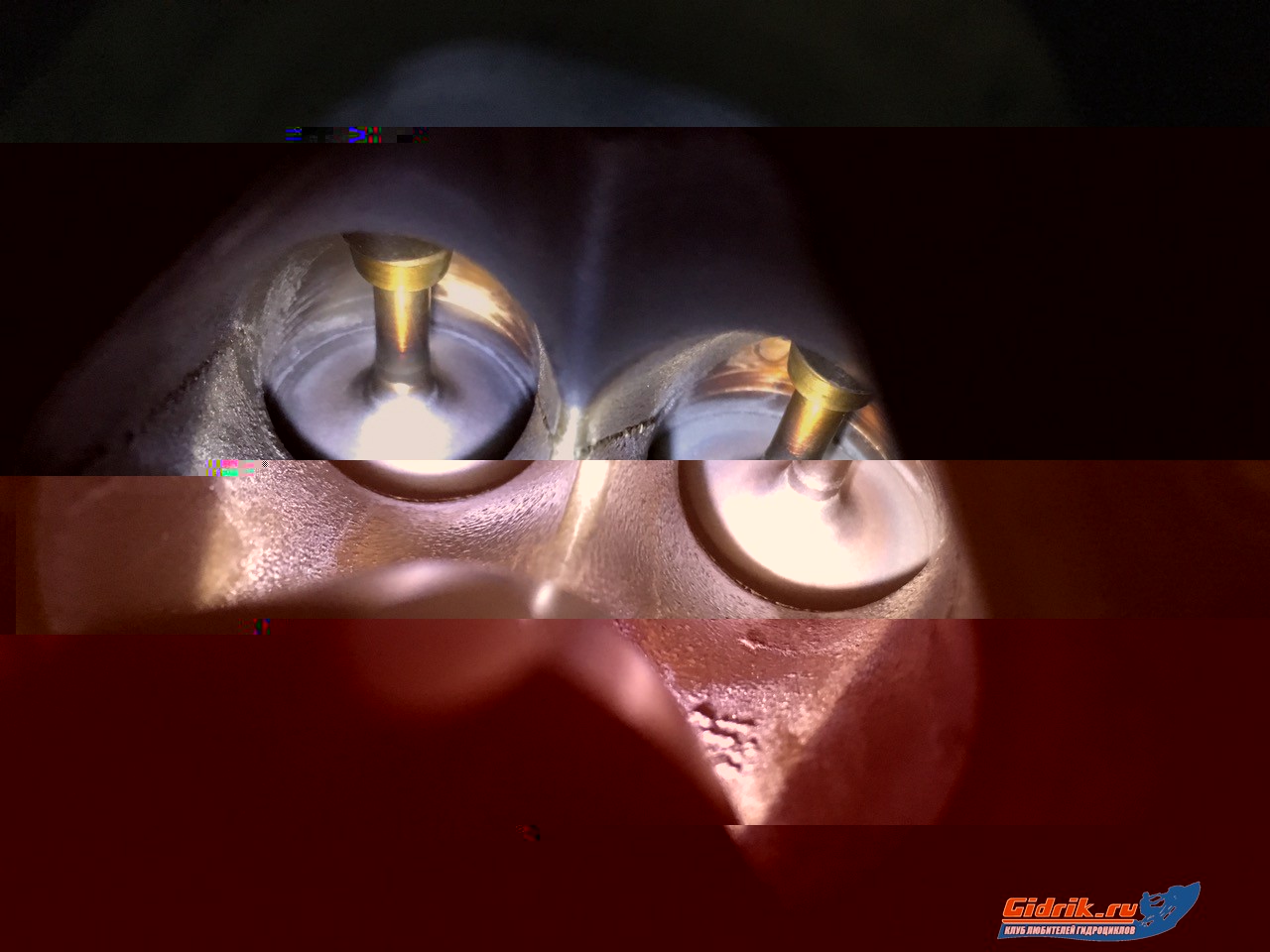

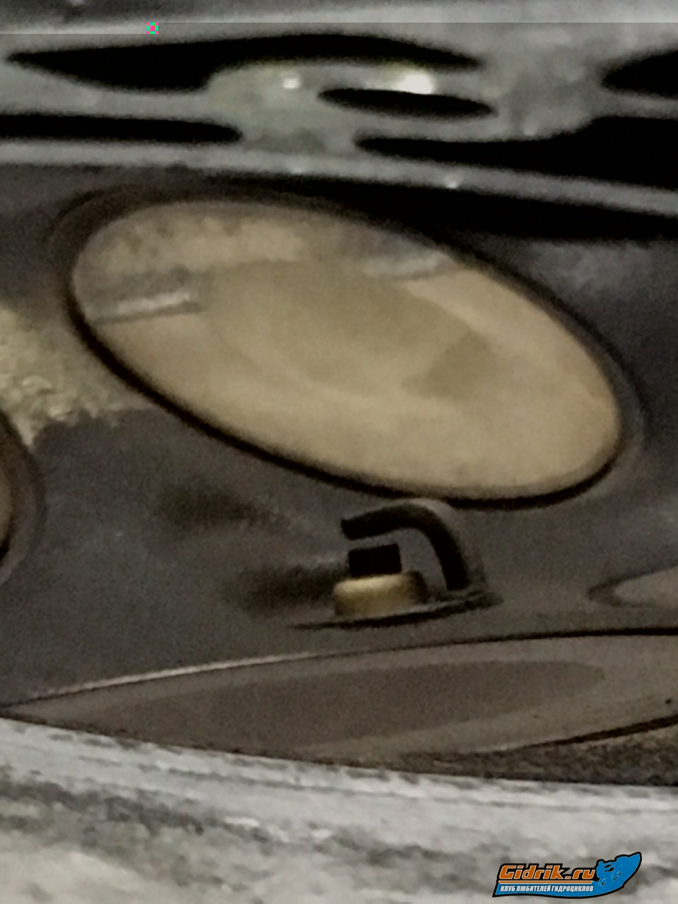

всем привет кто может подскажите.
капиталил мотор 20 часов назад все менял по фирме VSM
обкатывал как положено на 20 часу порвалась цепь поломались все рокера погнуло клапана ну все как палогаеться.
вскрыл мотор и увидел вот такую штуку.
когда снял всас коллектор увидел в центральном окне два клапана залитые бензином , снял голову поршень был в бензине у свечи меньше чем у остальных зазор .
вопрос может быть это бензиновый гидроудар ?
Форсунке жопа или мозги шолят ?
Комментарий к файлу: свеча правельная
130 2.jpg [ 295.85 КБ | 9944 просмотра ]
Комментарий к файлу: цилиндр правельный
130 4.jpg [ 176.26 КБ | 9944 просмотра ]
Комментарий к файлу: свеча согнута где в цилиндре был бензин
130.jpg [ 157.62 КБ | 9944 просмотра ]
Комментарий к файлу: в цилиндре бензин
130 3.jpg [ 195.25 КБ | 9944 просмотра ]

Alex366 писал(а):
может голова не в метке?
СообщениеДобавлено: 13 ноя 2016, 03:10
Сообщения: 326
Откуда: Молдова тирасполь
Перескочила цепь тоже может быть из за натяжителя .... Чтоли
Или зубья, звезды изношены и не геометричны... что дает нагрузку на, цепь
Или цепь старая + растянута,

цепь новая бензин от куда в камере одной ?
СообщениеДобавлено: 13 ноя 2016, 09:42
Цепь wsm гавно!
СообщениеДобавлено: 13 ноя 2016, 16:52
Сообщения: 326
Alex366 писал(а):
Может капает одна немного?
СообщениеДобавлено: 14 ноя 2016, 16:02
Сообщения: 326
Alex366 писал(а):
Думаю что гидро - удар от от бензина невозможен имхо

а как вы свечи устанавливаете бросаете в колодец или катушкой зажигания опускаете?
вопрос может быть это бензиновый гидроудроудар
Может это масло было..... Вы переворачивали его?
Настолько это критично в 4 тактном?

kacik_mega@mail.ru писал(а):
Цепь wsm гавно!
+100,и не только цепь.зубья на шестерне в каком состоянии?проверял?натяжитель проверен?уже как лозунг на форуме от кокса леши-кроилово приводит к попадалову.почему вы от тайваньских зап.частей чуда ждете...ну или качества так более понятно.я не врубаюсь люди находят деньги на покупку гидры но не хотят потом ее нормально содержать...

Это не масло это бензин я его поджог и он горел

Причём тут запчасти vsm у меня гидроудар получился , от бензина может быть
я понял...а какова причина капиталки была?
СообщениеДобавлено: 16 ноя 2016, 08:59
от гидро удара, шатун гнет или ломает, а не цепь рвет!
