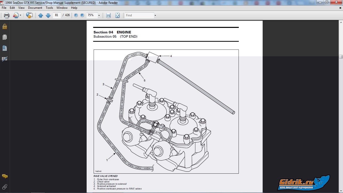

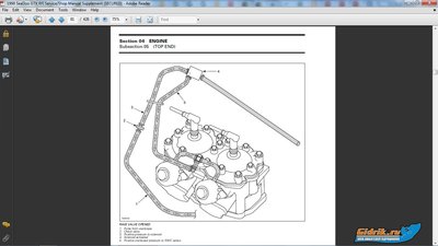

Всем добрый день.
Проблема в следующем:
Гидрун не набирает обороты. Т.е заводится набирает обороты 3600-3900 и потом все. Даже не выходит на глис. Потом можно заглушить, завести и он все таки наберет положенные 4100 об и выйдет на глис дальше выдает 6400 об и скорость по воде в пределах 80 км/ч. Так происходит от раза к разу. Если опять сбросить скорость, то повториться та же песня 3600 об и не выходит на полную мощность.
Едет только со снятым воздуханом. Если одеть воздухан он заполняется бензином и выхлопными газами, свечи соответственно тоже все заливаеются.
Снимал рейвы на двигателе, рейвы целые, замусоленные, но не критично, почистил.
Есть подозрение на соленоид, который открывает и закрывает подачу воздуха к рейвам. Как его можно проверить?
Также вопрос по клапану, который идет от картера к соленоиду, открывающему подачу воздуха к рейвам, он не продувается ни в одну, ни в другую сторону. Может кто нибудь подскажет для чего он предназначен и как должен работать?

Нравятся мне такие люди :D Сами описали проблему, сами описали её решение :D :D :D
В принципе и отвечать то не нужно, уже сам все нашел.
Ответ: меняй клапан.

1) Какой клапан ты купил? Электромагнитный или обратный? %)
2) А ты вообще систему рейвов проверял?
Кратко: сверлишь в красных колпачках отверстия и смотришь в них. На переходных режимах (4000-4300 об\мин) рейвы должны начинать подниматься. Если этого нет (они не шевелятся) то масса вариантов: или лопатки тупо закисли в направляющих, или электромагнитный клапан забит или не открывается, потому что сигнал на него не поступает, или обратный клапан неисправен.
Если подробно то поиском здесь поищи - было немало веток про эту проблему. RAVE забей в поиск.
