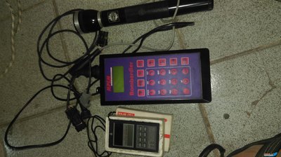

Всем привет!
Парни подскажите на sea doo хр Ltd 98 года карбюратор ключ надо прошивать?
 Заголовок сообщения: Re: Прошивка ключа на старые 2Т BRP???
СообщениеДобавлено: 13 май 2016, 18:01
Да надо прошивать... была приблуда с пол кило веса читала ошибки и прошивала... а сейцас тоже или шить или отбить... спроси на форуме...

Сообщения: 6377
до сих пор приблуду имею))только никакие ошибки она не читает.програмирует и проверяет на исправность ключ,на 787 можно подрегулировать зажигание.а остальное чистая туфта в виде владельца,когда куплен,моточасы,и то с тех мозгов которые стоят на гидре.то есть поменял мозги и уже вин не совпадает,будет показывать инфу с той гидры с какой они сняты.и то инжекторные не читает.по большому счету ради ключей и имею ее.

На новых адаптерах есть переходник под DESS порт, читает ошибки прошивает ключи зажигание двигает, и если есть доступ можно поменять вин подвигать отсечку по оборотам,сделать учебный ключ.

эх мечта моя такая игрушка!только ценинг кусается..на форуме у нас интерисовался,с моим "ДЕДОМ ПРОГРАММАТОРОМ"ничего вроде не сделать,(в смысле адаптировать под свежие гидры)хотя все разъемы для компа присутствуют.а жаль...

К моторному ЭБУ свежих гидр подключится можно, там протокол (CAN) бери любой елм и читай ошибки , но это всё что можно , к блоку MPEM не подключишься к щитку тоже., ключи не пропишешь , а ошибки и на табло показывает (не всегда).
