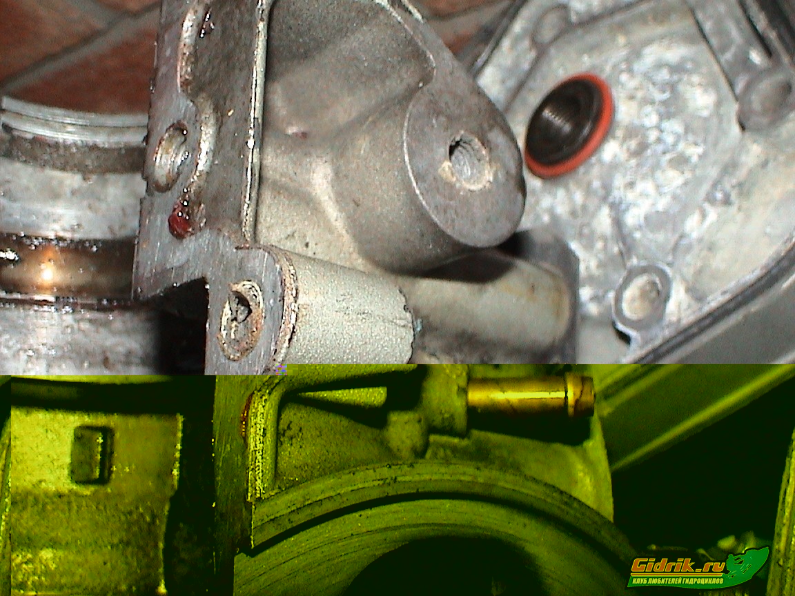

Всем доброго дня.
Сегодня собирался спустить на воду катер(Sportster 1800), но не смог завести один движок.
Детальный анализ показал что не поступает бензин в карбюратор, думал проблемы с бензонасосом.
На данном экземпляре установлен вакуумный бензонасос. Но оказалось что движок не создает вакуум.
Если на рабочем двигатели из патрубка палец засасывает, но на проблемном наоборот выдавливает воздух. При этом компрессия в обоих горшках 8.5. если закачать в карб бензин то двигатель заводиться.
Нашел сервис мануал моего катера и движка но из него совсем не понятно по какому принципу создается вакуум.
Может кто сталкивался с подобным ? Не очень хочется вытаскивать двигатель.
В теории я могу поставить электрический бензонасос, но не зная каким образом создается вакeум и какие узлы задействованы могу загубить двигатель.

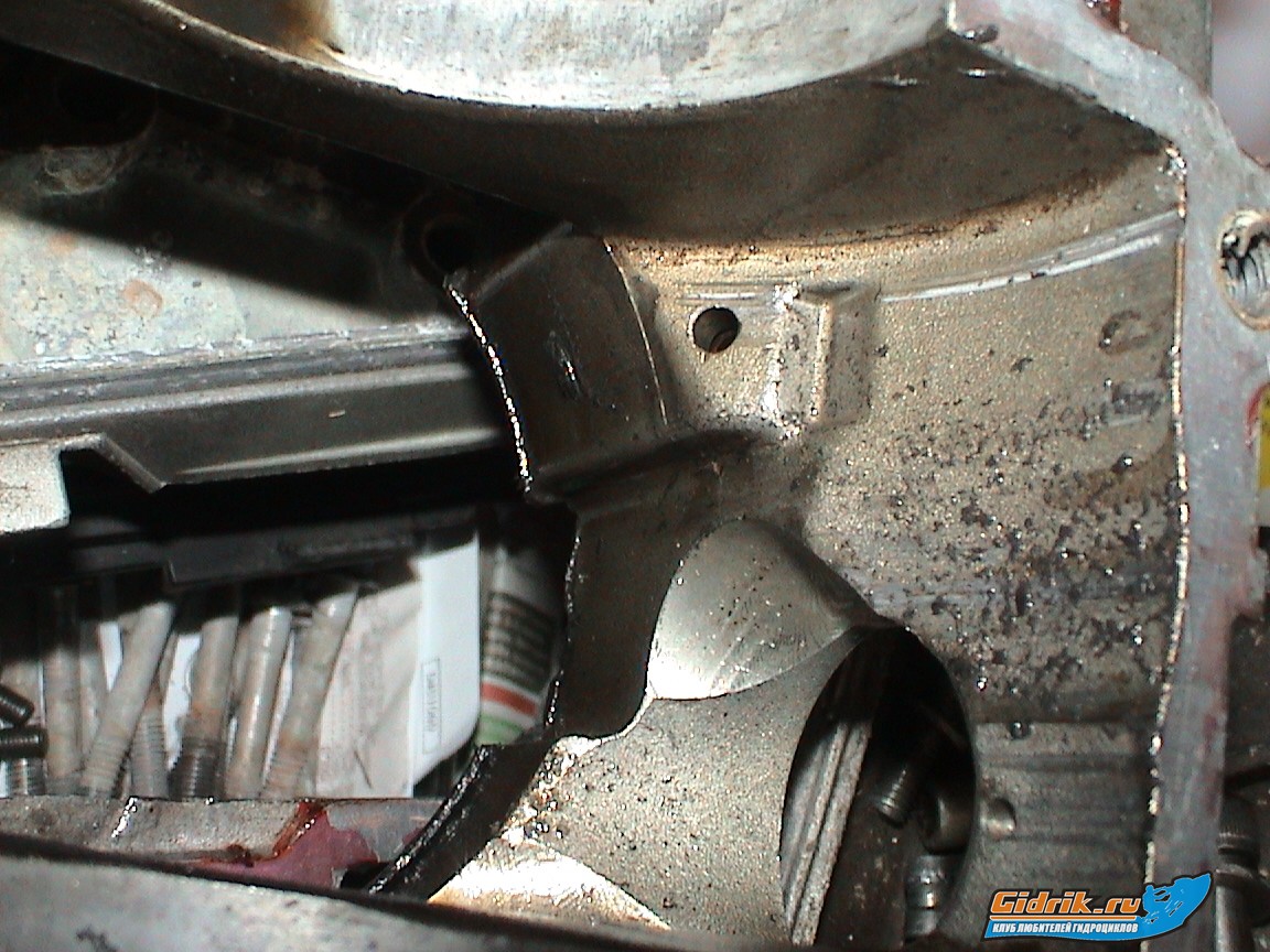

СообщениеДобавлено: 18 июл 2016, 15:53
загляну сегодня в свой. как раз разобранный

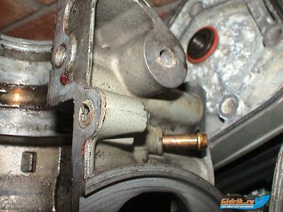

Спасибо буду ждать если не сложно сделать фото, интересно взглянуть
 Заголовок сообщения: Re: ROTAX 717
СообщениеДобавлено: 18 июл 2016, 17:43
Ни хрена там ничего нет
03.JPG [ 275.05 КБ | 9577 просмотров ]
04.JPG [ 270.78 КБ | 9577 просмотров ]
СообщениеДобавлено: 18 июл 2016, 17:44
Так что причина у тебя в другом. Дырка в картер сквозная,как я уже и писал
