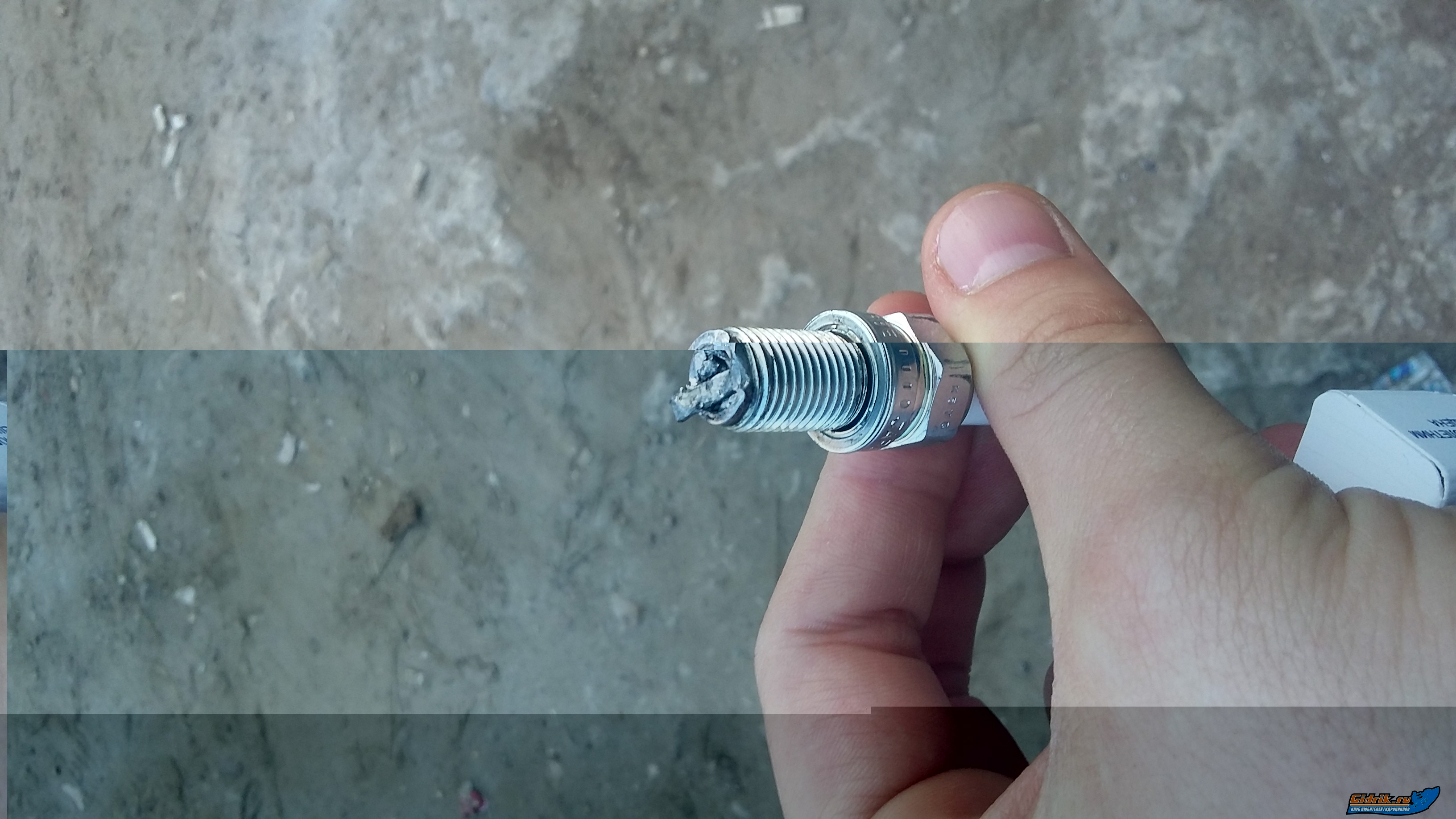

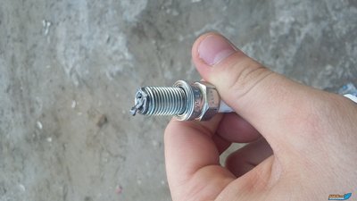

Помогите пожалуйста,на воде произошла полная остановка гидрика brp 255 ,подумал, что что-то с электрикой(((((( Но оказалось все намного хуже, стуканул движок,ещё не вскрывал,но размяло низ свечи и видно,что поршень и шатун,тоже в хлам....что ожидать? Помогите пожалуйста. .....

снимай двигатель .разбирай .если блок целый радуйся ,скорее всего обрыв шатуна или поршня ,ремонт дорогостоящий .

А чего гадать-то на кофейной гуще? Выдергивать двигун, раскидывать и дефектовать.

Или клапона оборвало...Приз в форме фото в студию...

Спасибо за комментарии ........ а причиной такого подарка,что может быть?

как правило -в начале весны-это отсутствие консервации-отрыв клапана-разрушение поршня, блока и тд по нарастающей.
Панику поднимать преждевременно. Надо хотя бы головку сбросить, что бы оценить размер ремонта.

Сочувствую топистартеру, но лучше не тянуть резину, а скидывать мотор и в разбор и дефектовку, время поджимает, сезон наступает.
