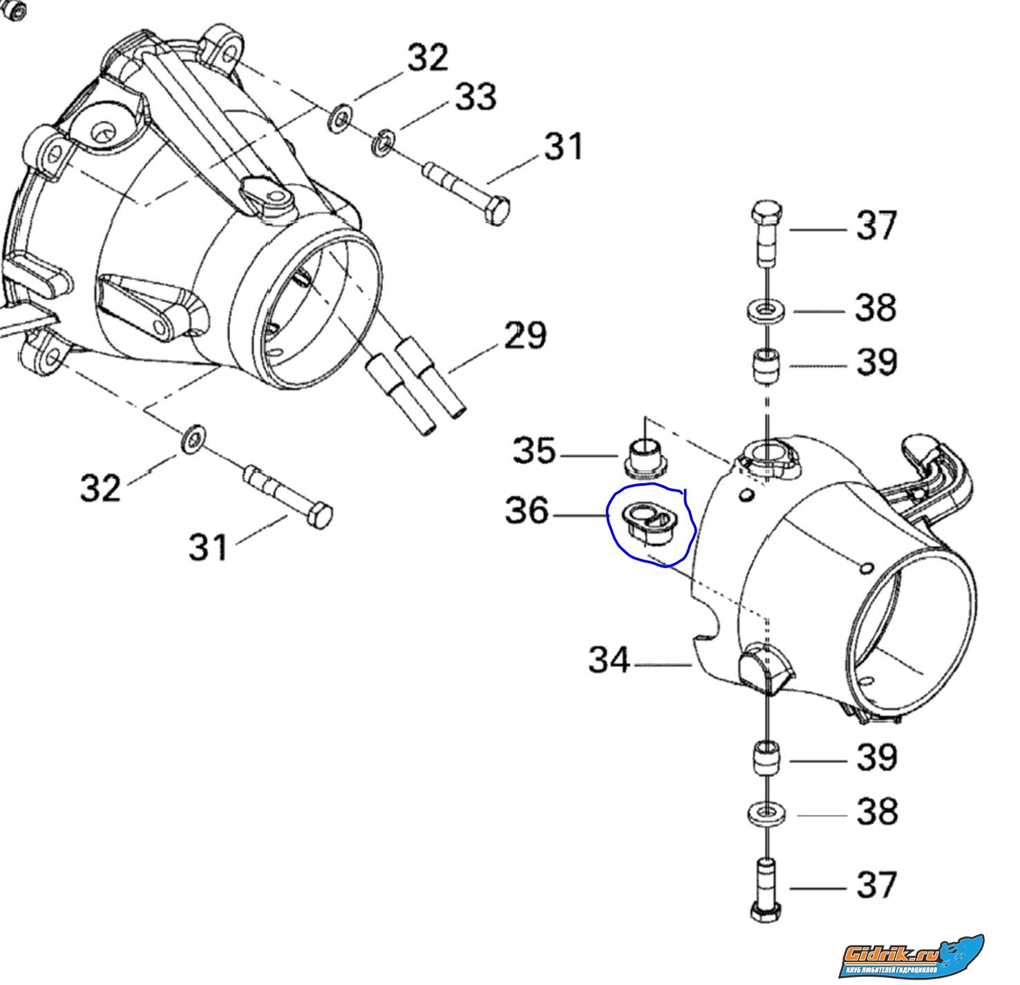

Скажи, вот эту втулку (36) какой стороной ставить? похоже это немного изменяет угол наклона сопла?
так как V.T.S тут нет, это на что-то влияет? Спс! :idea:

СообщениеДобавлено: 07 июн 2022, 10:38
Сообщения: 600
Поблагодарили: 53 раза
А как решетка водомета себя чувствует? При ее отсутствии тоже будет болтать вправо -влево.

Не, там все в порядке. Едет ровно, потом как будто начинает сам рулить, думаю пока из-за люфтов на поворотном сопле и плавниках.
честно говоря не помню. надо доехать на склад посмотреть :?
