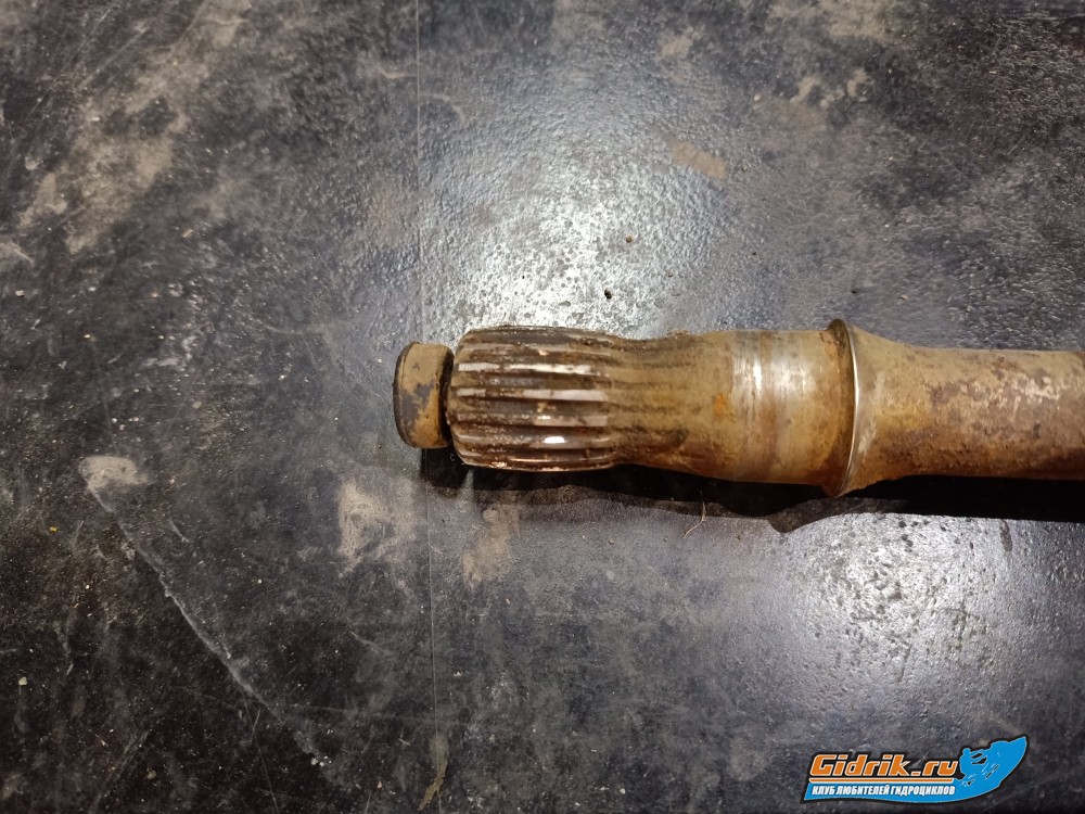

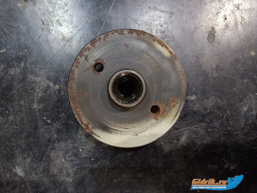

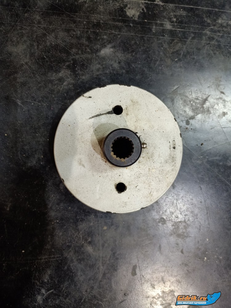

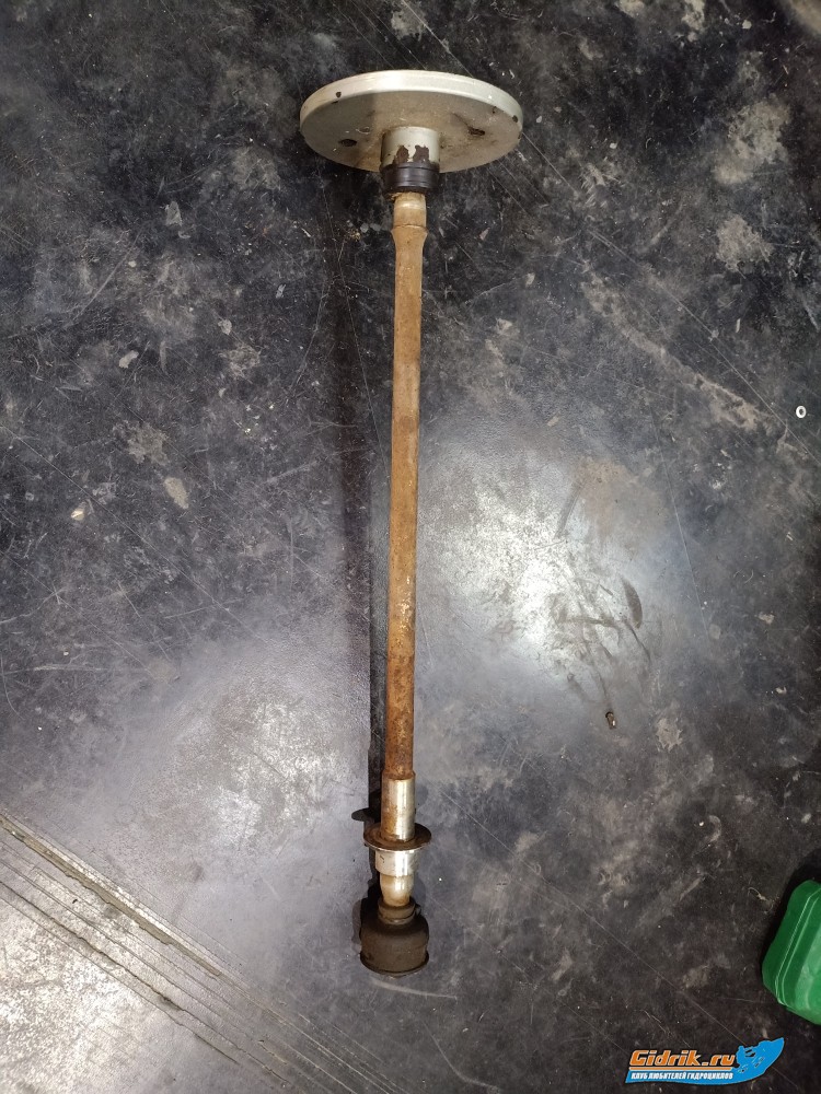

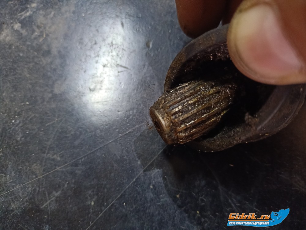

Нашел и маховик, вал почистить и походит еще, шлицы нормальные.
IMG20230926114807.jpg [ 242.78 КБ | 3544 просмотра ]
IMG20230926114816.jpg [ 177.42 КБ | 3544 просмотра ]
IMG20230926114822.jpg [ 224.75 КБ | 3544 просмотра ]
IMG20230926114831 (1).jpg [ 243.78 КБ | 3544 просмотра ]
IMG20230926114849.jpg [ 136.13 КБ | 3544 просмотра ]

Муфта вроде, так она называется, шлицы слизывает, если не выставлен мотор и умер резиновый демпфер на валу. Я засовывал бензостойкую резину, обтачивал под дистанцию.
Сам вал живой?
Да там походу все не живое, точнее было не родное. Вал тоже вытачивали. Разберусь с этим, уже знаю что следующее будет,это rave клапана. Потому, что едешь больше 5 тыс оборотов не набирает , а потом как прорвет и все 7.
