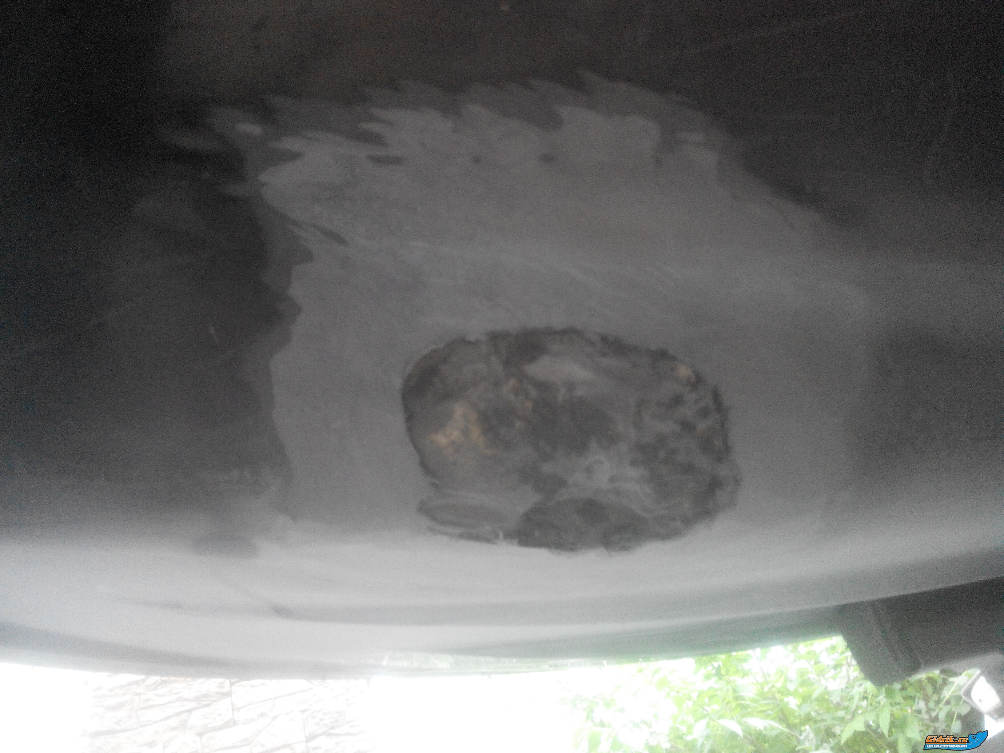

DinyaZavr писал(а):
holod-nsk писал(а):
..............а корпус - стеклоткань + полиэфирная смола и делать заплатки потом шкурить шпаклевать грунтовать и красить ! А трещину разделать пошире ( фаски снять ) и заплатки начиная с маленькой и больше больше и тд .......
Про корпус понял. Чем шпаклевать и чем красить?
Про какую трещину имеете ввиду? Та что на фото?
трещина - это вся эта дыра , можно конечно просто края разделать до стекловолокна ,потом стекловолокно подзалить полиэфирной смолой , а дальше как с машиной - шпаклёвка грунтовка и красить краской подобранной с переходом !Шпаклёвки как для ремонта машин и грунтовки такие же , можно вместо шпаклёвки смолу развести и стеклохолст туда мелко нарезать - получится как шпаклёвка со стекловолокном , короче всё это должны делать мастера которые машины красят и тд !

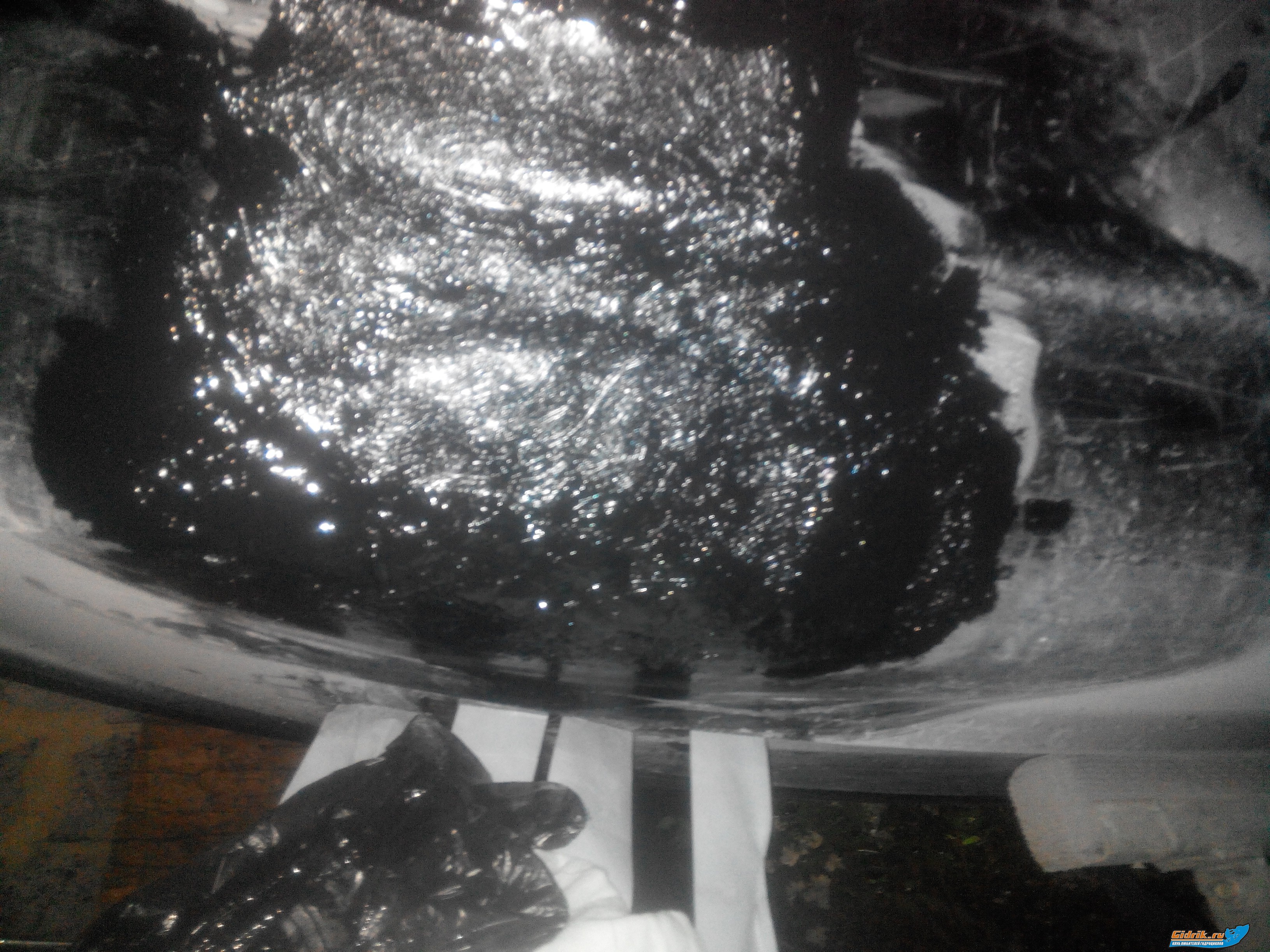

Вот какая дыра была , залечил её !
IMG_2018-07-15_202025.jpg [ 1.8 МБ | 2943 просмотра ]
IMG_2018-07-17_234550.jpg [ 2.19 МБ | 2943 просмотра ]
СообщениеДобавлено: 18 июн 2019, 16:38
Сообщения: 1245
В ЦЕНТРЕ ЭТО ДЫРА , просто стеклоткани нет это пенополиэстирол видно , а вокруг всё зачищено чтоб к центру дыры стеклоткань корпуса становилась тоньше
