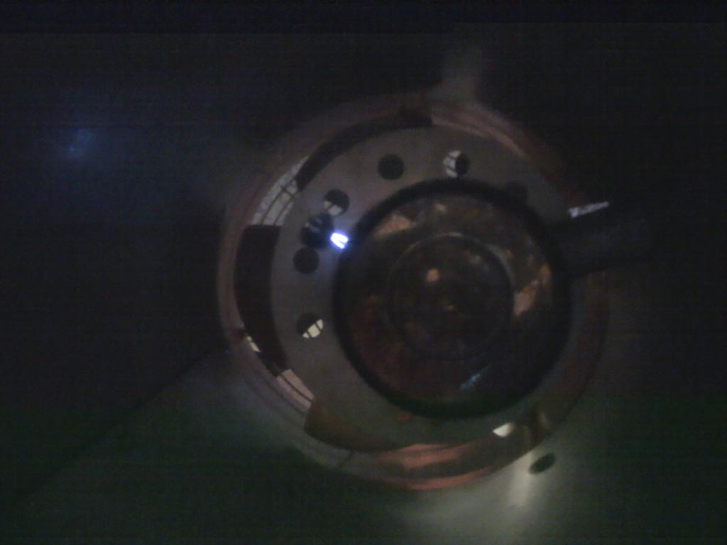

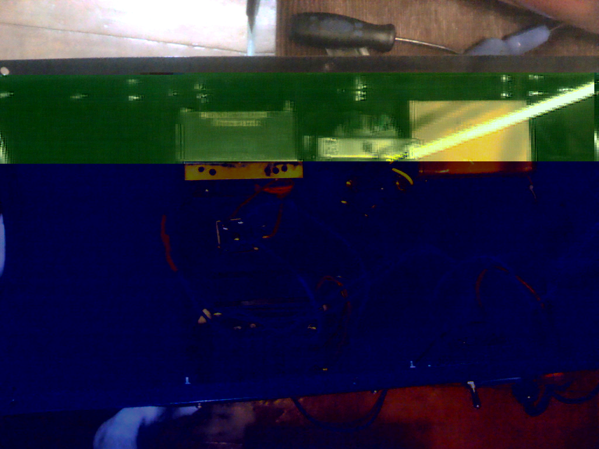

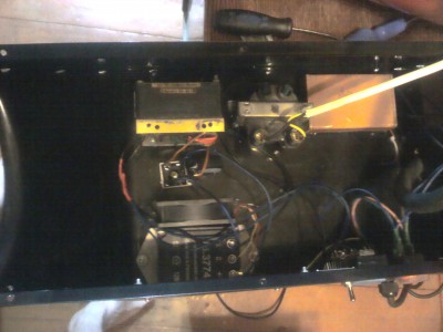

катушки надо подбирать по входному и выходному сопротивлению, про паразитные утечки и потери на размерных конструкциях я не буду вдаваться в подробности...
если оба сопротивления совпадают и +- небольшой пихайте и наслаждайтесь, незаморавиваясь внешним видом....
То - fim-92
Моя эксперементальная катушка от оки воткнута в газовую теплопушку как искро образователь с камутатором от какогото уазика, генератор импульсов был достан из кладовки в виде кулера от компа :) гы гы гы работает :)
