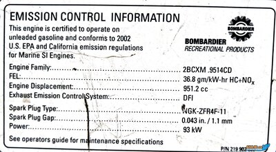

у вас на гидре наклейка есть,мотор итд...там же марка свечей.--Ngk ZFR4F-11

Наклейка есть, я не смотрел что там написано,,
завтра обязательно посмотрю
СПАСИБО
Посмотрел, спасибо огромное. Ngk ZFR4F-11
