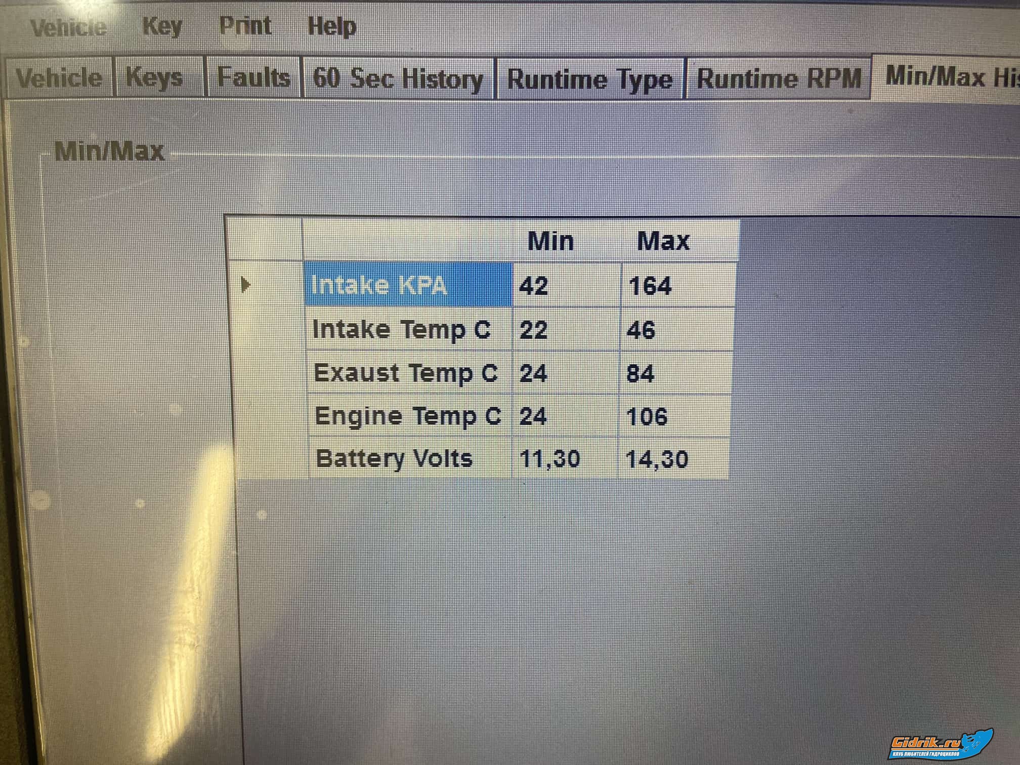

Итак, сегодня была третья покатушка. Один, два и три человека на палубе. Средних и высоких оборотах, проблем нет. Антифриз на месте.
Совет всем, при малейших подозрениях на перегрев, сливайте антифриз, снимайте один из шлангов на плите и смотрите эдоскопом состояние внутренних стенок. Фото , что было у меня я выложил выше.
Вот показания нагрева головки, которые присутствуют у меня после продолжительных поездок.
Всем спасибо за Советы!

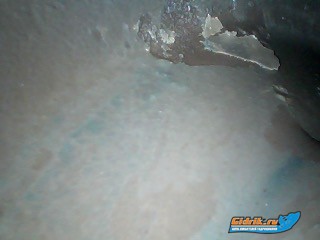

Кому интересно, выкладываю фото внутри радиатора, где я с помощью эндоскопа обнаружил накипь.
Оторвавшийся кусок был отколот камерой.
