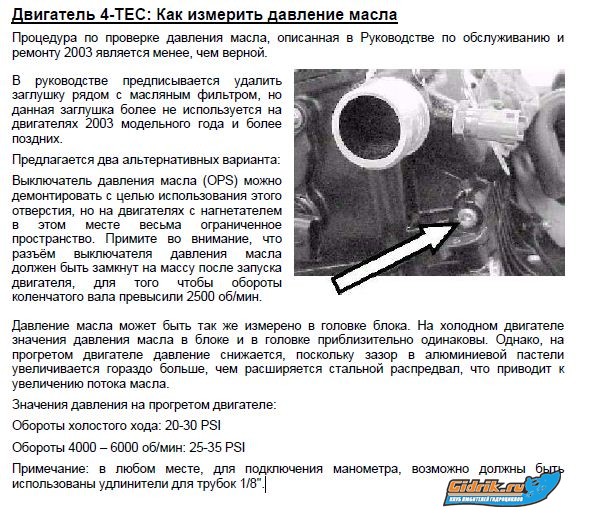

все добрый вечер.Ребята нужен дельный совет.Перебрали знакомые указанный двиг,всё хорошо-НО.Давление на прогретую хх-3 атм,при перегазовке вплоть до 7 атм поднимается( не много ли?).На холодную так же 7 атм.Редукционный был затянут по мануалу(проверялся повторно).

ну как бы и замер производился наверное колхозным путем и непонятным манометром. тут дело такое. на воду. а там посмотришь. а вообще если следовать мануалу..
давление масла.JPG [ 125.83 КБ | 6024 просмотра ]
Манометр оригинал,пендосовский.По мануалу 400-500 кПа на 4-7500 об/мин.Но тут многовато получается
