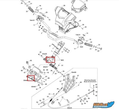

Всем привет!
Гидрик BRP GTX 2007.
Есть люфт рулевой колонки по вертикали, ну и менее выраженный в остальных направлениях.
Разобрав понял что есть выработка в пластиковом корпусе (59-61) примерно 1 мм на сторону. и люфтит соединение, выделенное на фото.
Люфт появился из-за попадания абразива в виде грязи и песка в соединение. Какие могут быть варианты решения проблемы кроме замены корпуса рулевой колонки? может кто-то втулил, поделитесь опытом?
И если вариантов никаких, возможно ли найти эту деталь на разборках или они все в аналогичном состоянии?

тупо втулим.

Капролоновая втулка,токарю работы минут на 20 с перекуром
