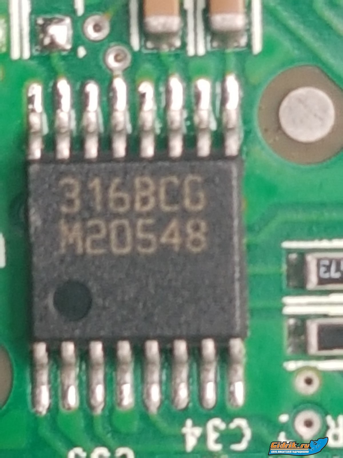

alleekc писал(а):
не пропрёт. магнитик сдохххх наверно
магнит не может сдохнуть. может сдохнуть процессор отвечающий за положение магнитика. ну или работать через раз.
да точно. половина начинала работать поле добавления неодимов и остальные после замены
Добрый день!
А можете подробнее про магнит рассказать - как и куда добавлять или менять?
