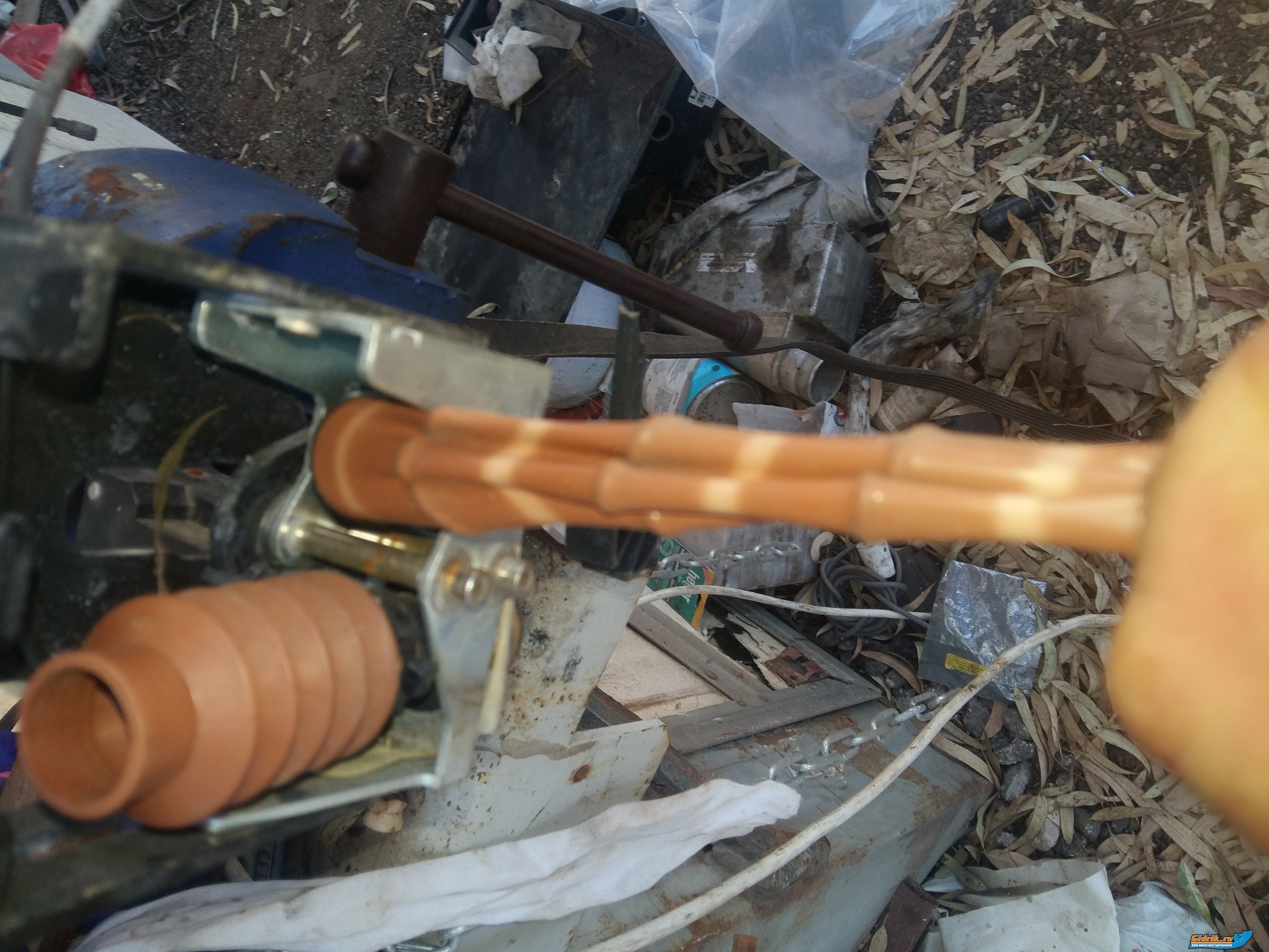

Как мне сказали что каждый третий б/у VTS с водой уже внутри. Так что остаётся только самый правильный вариант, покупка нового)

И резинки у меня...

лисс писал(а):
И резинки у меня...
Как с доставкой из Израиля? Сколько денег за резинку ?
 Заголовок сообщения: Re: VTS RXP 255
СообщениеДобавлено: 27 июл 2018, 13:20
Только попуткой... в посылке кому нибудь....
Так она дорого выйдет.... резинка 2 за 20$
Хотя могу узнать скока самолетом гнать по срочному 200 грамм

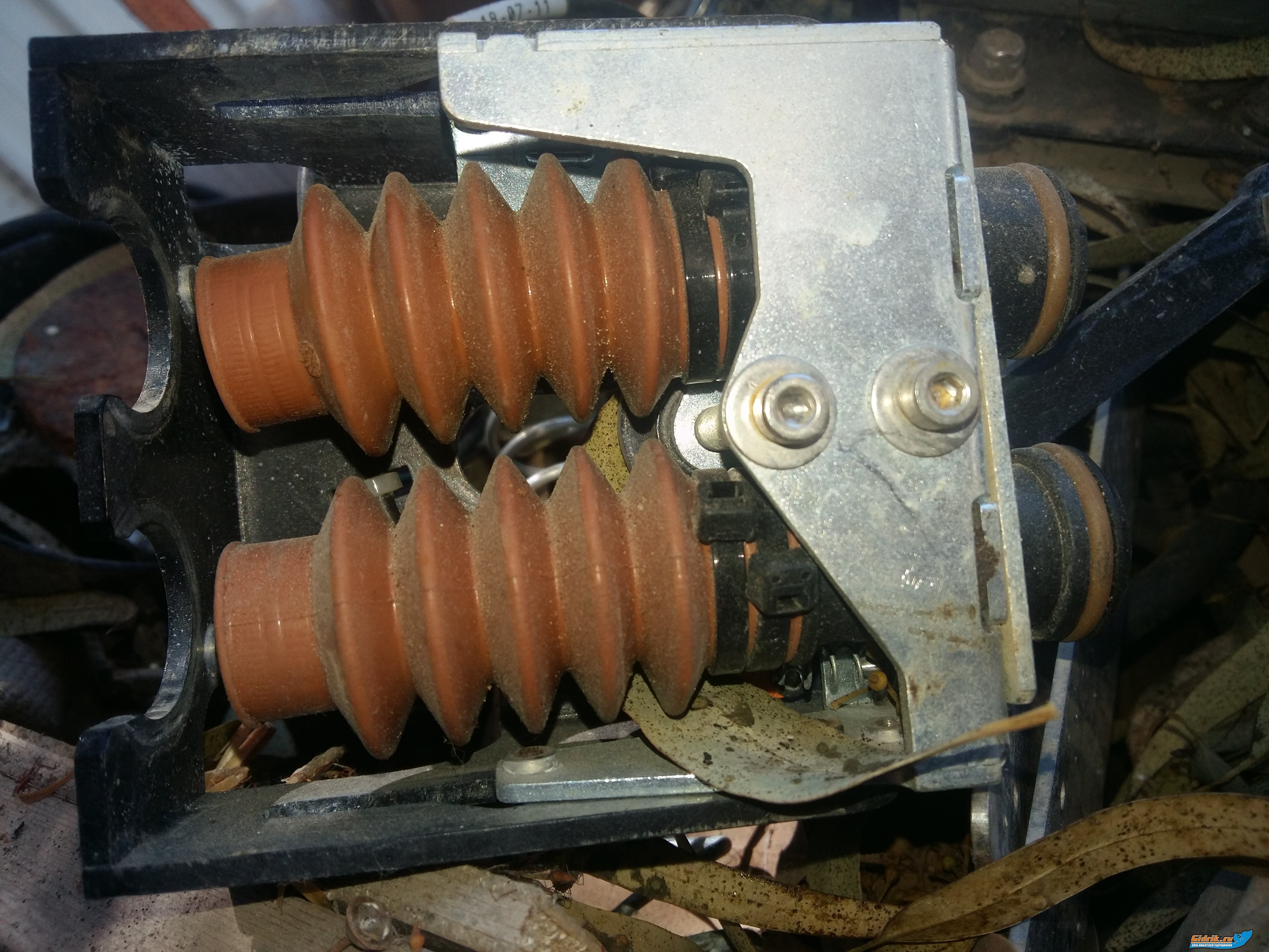

СообщениеДобавлено: 27 июл 2018, 13:25
Вид резинки
1532686923389-1475985018.jpg [ 1.86 МБ | 7690 просмотров ]
15326870266181042270585.jpg [ 1.72 МБ | 7690 просмотров ]
СообщениеДобавлено: 27 июл 2018, 13:31
Эт было с какогото пром оборудования шланги и резинки ... качество дикое... ставил тут народ довольный и я тоже... поставил и забыл...еще шланги на помпу есть из этой серии... и провода посеребренные в фторопласте... неликвиды с военки... ну и термоусадки...и.и.и....

Я думаю смысла нет. У нас на дилере ориг стоит 12$, на пару лет хватить должно. Спасибо за предложение.

В итоге заказал новый) Подскажите чем лучше смазать шток ? Там была какая то белая густая смазка. Как я понял специальная водостойкая.
СообщениеДобавлено: 02 авг 2018, 20:34
Сообщения: 6377
правильно понял.там же её возьми где и резинку.правда не дешёвая она но нужна.

Думал есть какие нибудь замены дешевле и не худшего качества. На дилере взять никогда не поздно)
