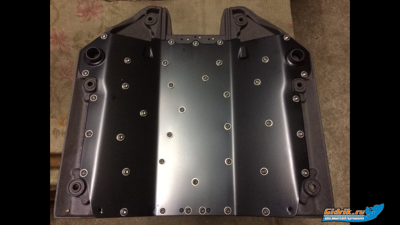

Jack404 писал(а):
в Перми человек продаёт за 12₽.
я бы сказал даром. у него сбоку внутри серийный номер.
Комментарий к файлу: Номер видно. Но не бьется почему то. С виду как у меня

надо брать линейку и мерить

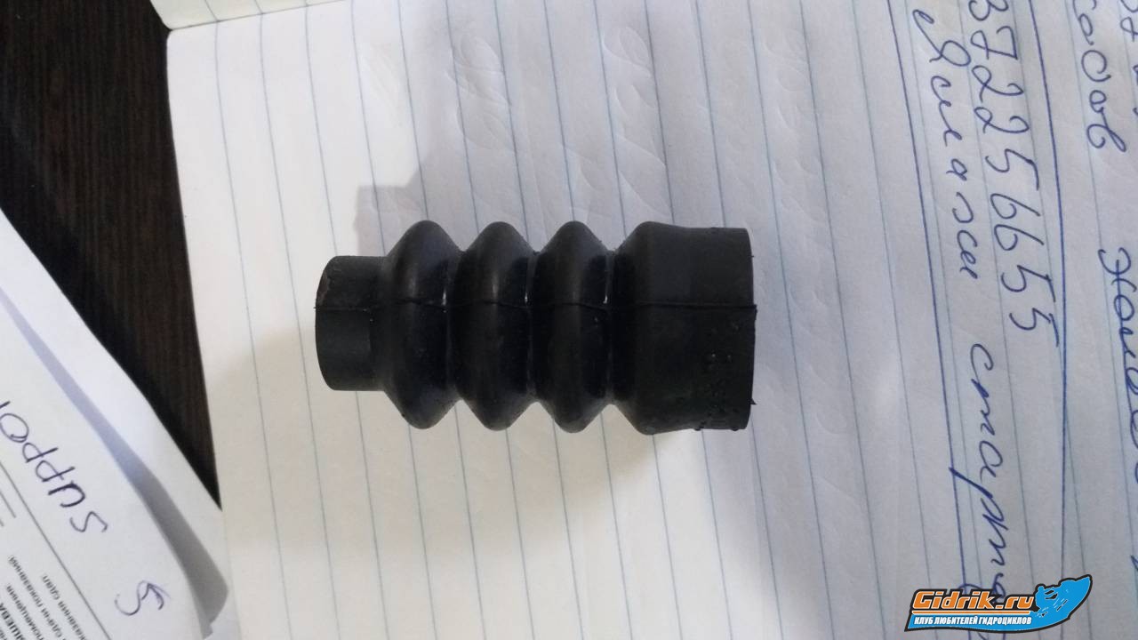

С руками все в порядке. Радиатор приехал. Жду ещё резинку трима и поеду собирать все.
резинка трима с пгу камаз

Максимально похожа! Если до выходных дилер облажается, поеду за такой) Спасибо за совет !!!
