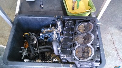

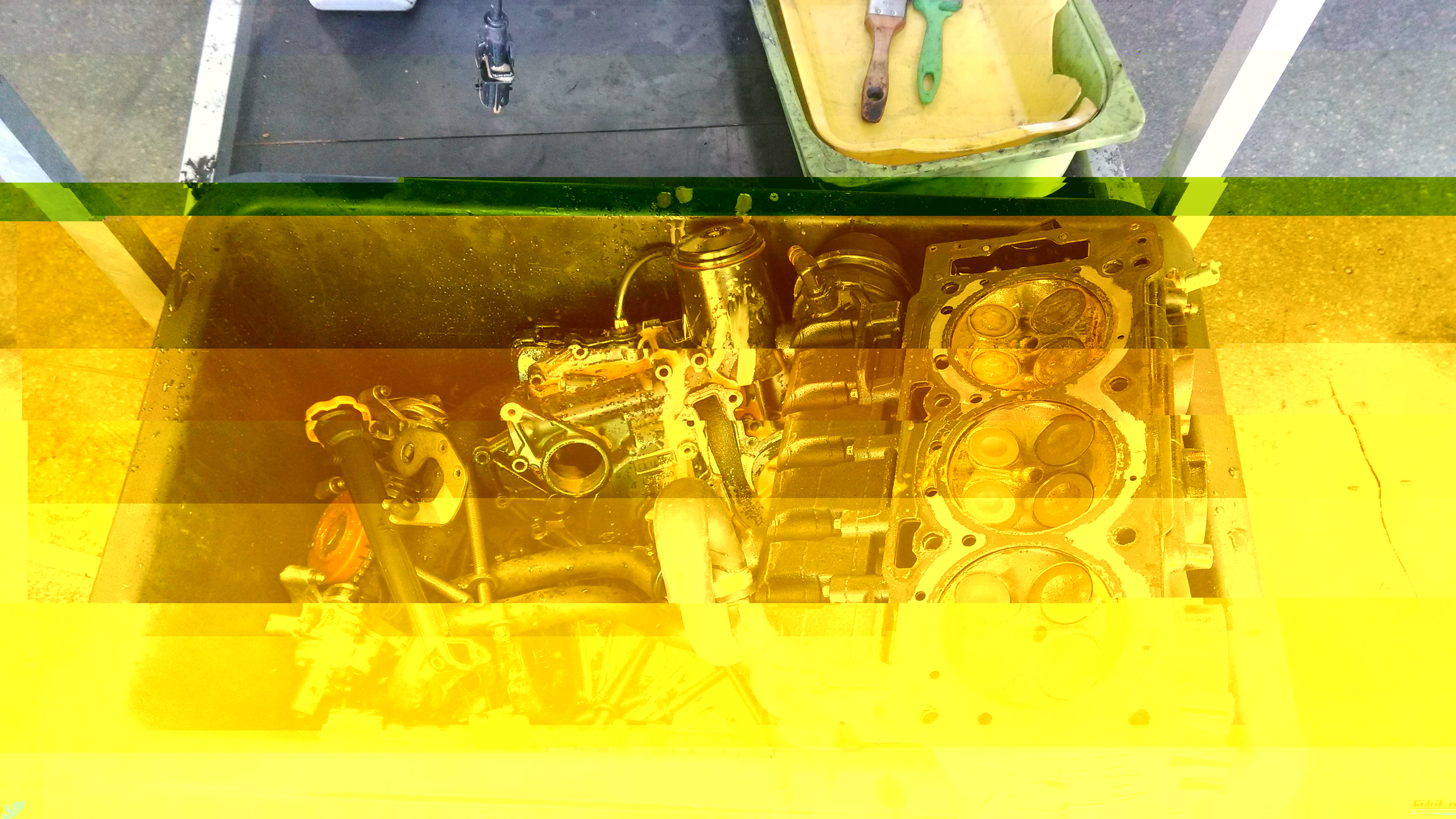

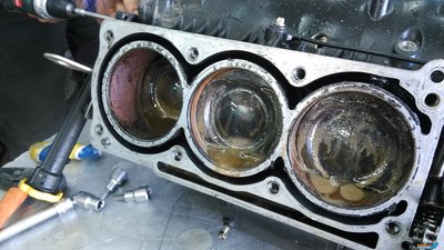

СообщениеДобавлено: 10 май 2016, 13:13
за пару дней простоя с водой
IMG_20160507_110929.jpg [ 1.79 МБ | 18401 просмотр ]
IMG_20160507_110941.jpg [ 1.99 МБ | 18401 просмотр ]
СообщениеДобавлено: 11 май 2016, 09:47
Сообщения: 403
Техника: BRP Wake 215
Поблагодарили: 6 раз
Пару дней??? :shock: :shock: :shock: Может недель, месяцев или зиму?
Сколько клиенту обошлась такое осушение? Работа + материал?
