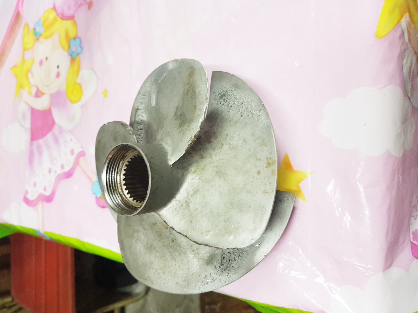

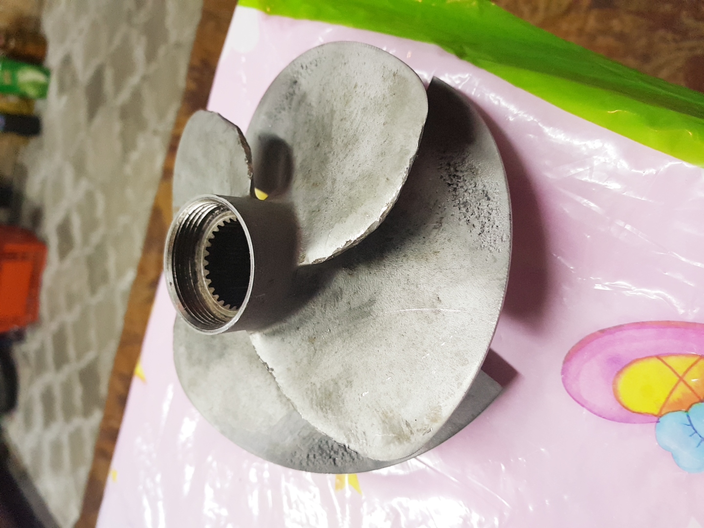

Вот такой винт стоял ! Это 13/18 ?

и еще такой вопрос импиллер rxp 215 2005 год и 2008 разница есть ? по диаметру импиллера ?
по диаметру нет
но
сделай фото винта со стороны резьбы водомета

Все добрый день. Понимаю тема заезжена. Прочитал много веток...
Хочу поменять импеллер. Динамика и максимальная скорость устраивает.
Номер по каталогу 267000096
В чём отличия не оригинальных (тюнинг) импеллеров всем известных марок?
И всё-таки какой у меня импеллер 13/18 или 14/19?
