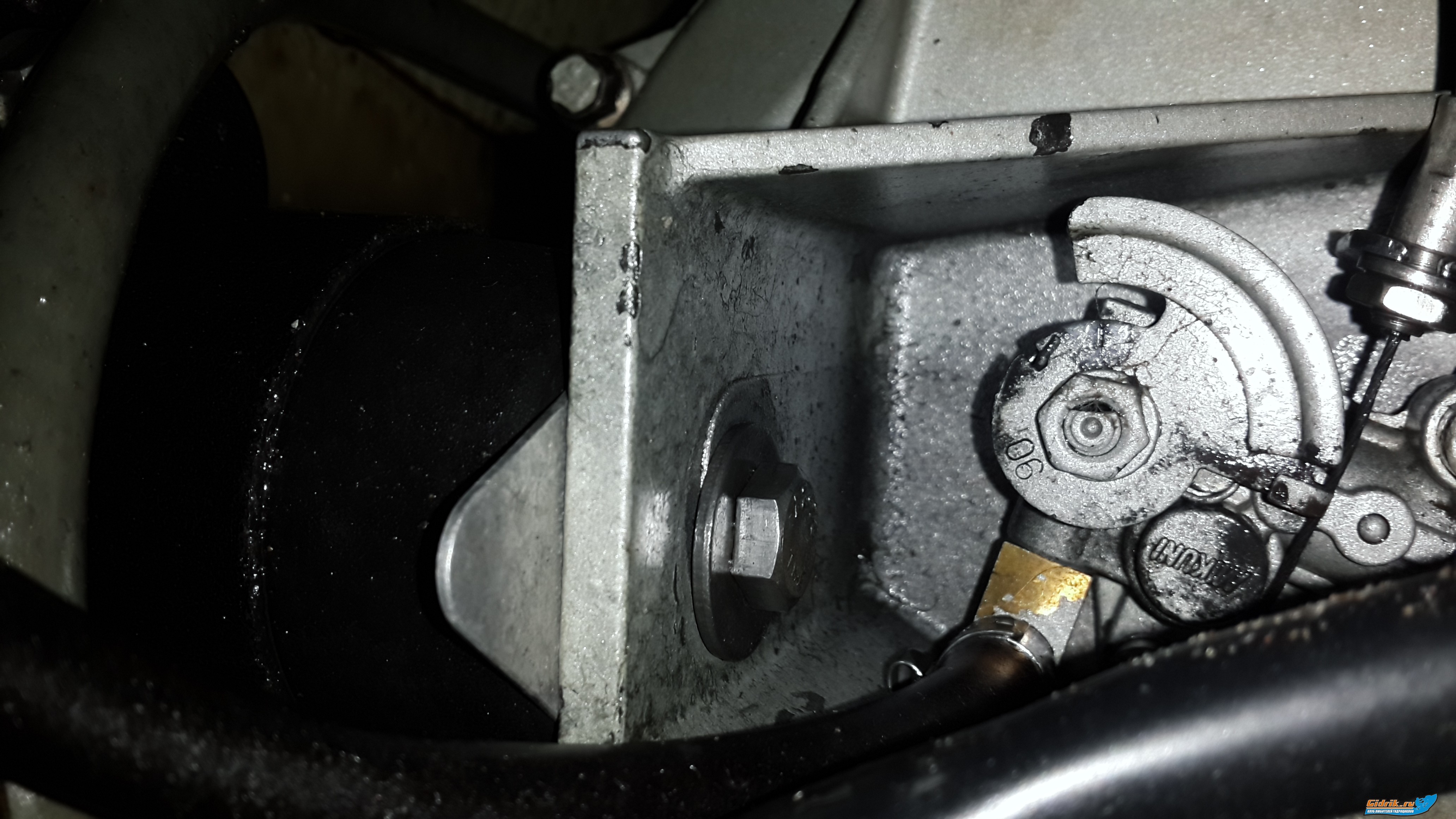

Остался в вот таком положении. Я думаю если бы остался закрытый то пипец мотору. Пружинка вроде видна. Не знаю пока лопнула или нет. я когда этот сегмент крутил он свободно крутился. Ну может быть соскачила с фиксатора

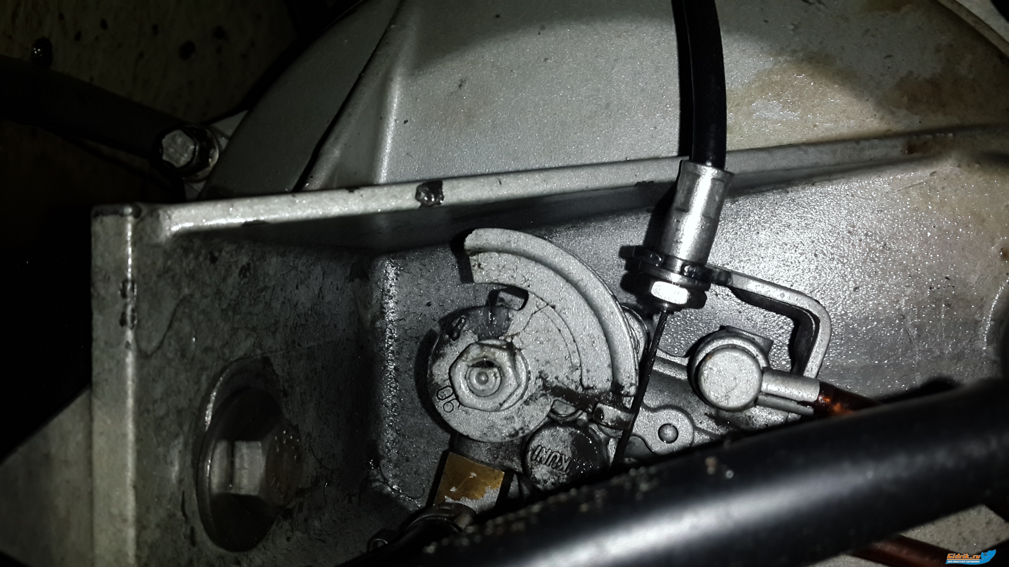

фото 2

где цифра 90,еще в верх сантима3 паз фиксатор пружины..в какую сторону крутил?нужно против часовой.метка там же одна и на столбике с права вторая.
СообщениеДобавлено: 25 июл 2017, 23:06
Сообщения: 2883
Имя: Валерий
Поблагодарили: 20 раз
Игорь, крутил по часовой. Темно было. через недельку буду в Самаре покручу в обратную :beer:
