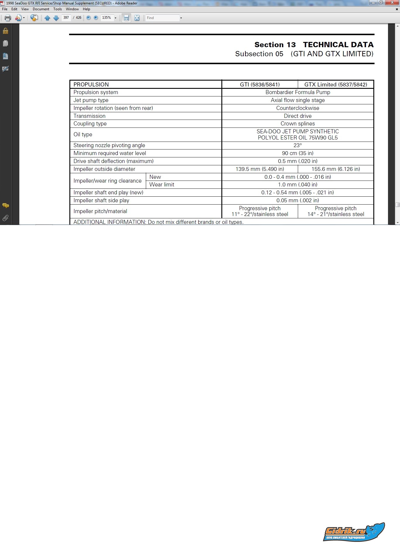

Хочешь с Игорем соглашайся-не соглашайся, но он знает что говорит. :)
По паспорту черным по белому на чистейшем англицком написано: в GTX 110 - СИНТЕТИКА :pardon:
А лить то можно всё что угодно, правильно выше написали - да хоть отработку от КАМАЗа :crazy:
