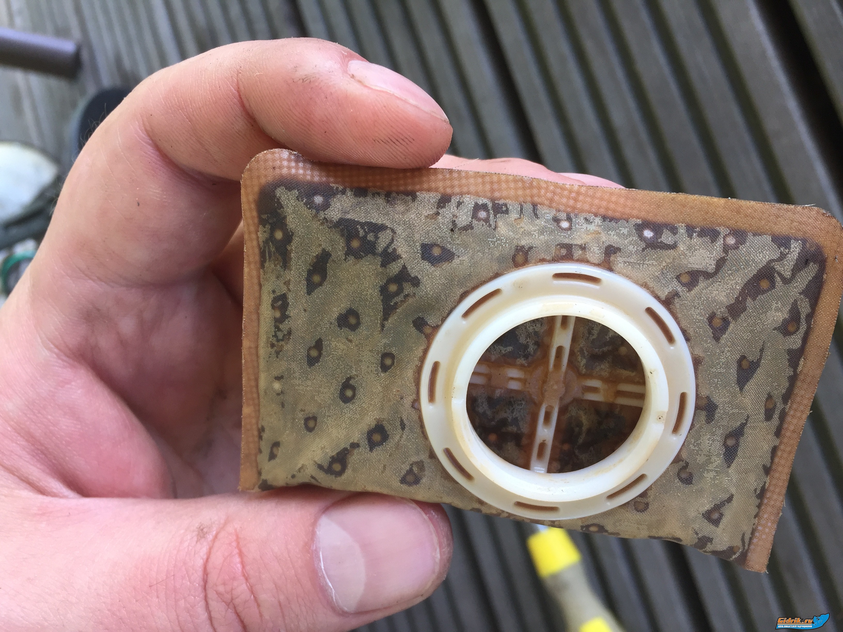

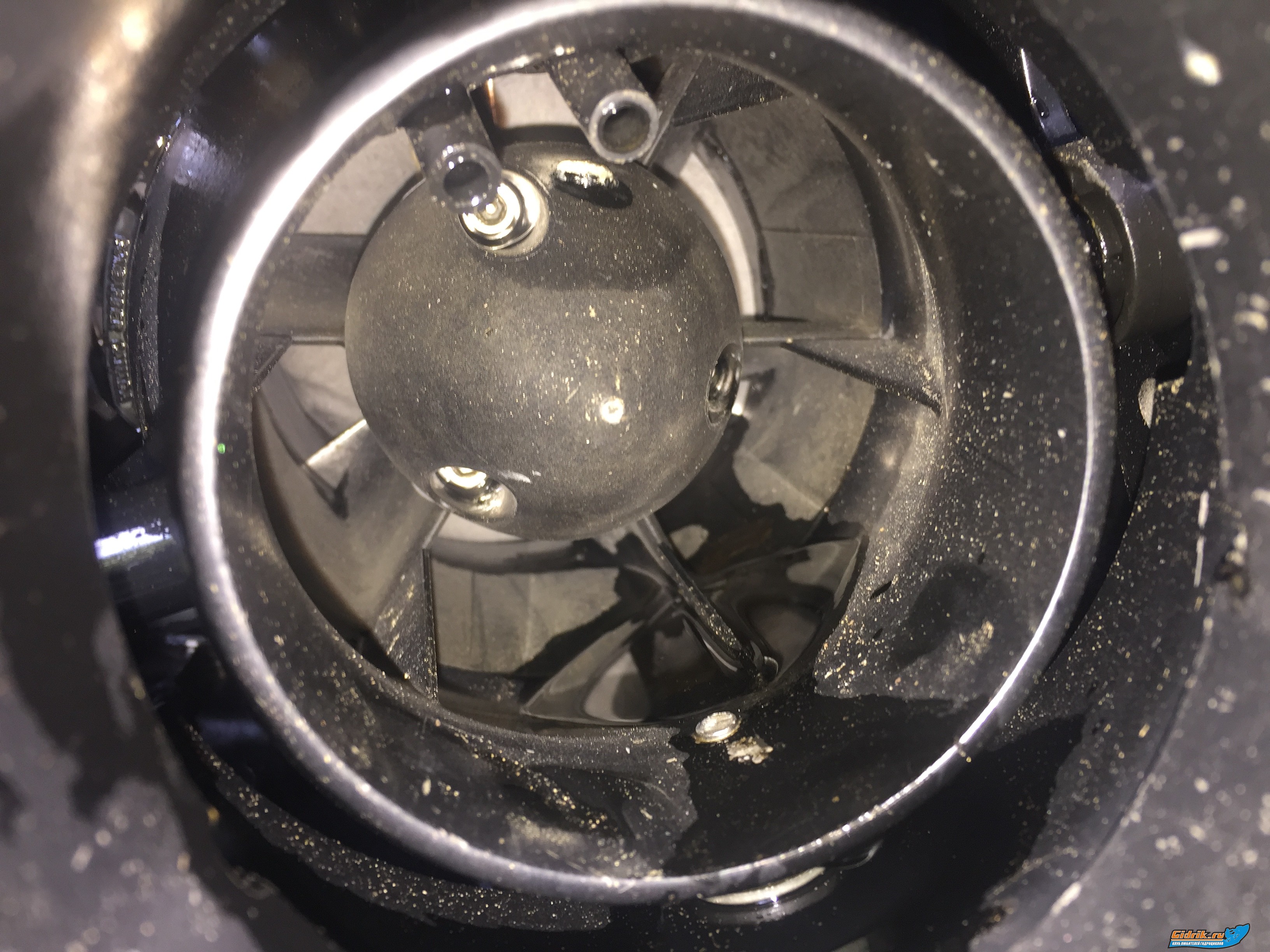

в прошлые выходные не получилось померить давление, вытащили бензонасос, вроде все более менее чистое. Как проверить датчики ТПН я не понял, если снять подвод воздуха, то все равно не видно как открываются заслонки. И еще одна проблема появилась( идешь на полном ходу, падает газ до холостых и больше нее газует, снимаешь ключ, заводишь, все норм, через 1-3 мин тоже самое( подозрение на фильтр. Компрессию померили, по 9 в каждом горшке.
План на этих выходные:
1. замена свечей
2. замена топливного фильтра и сеточки на бензонасосе
3. попробуем снять и поменять кольцо имплеера
4. замер давления топлива
если можно по подробнее о том где мерить давление топлива? после фильтра?
техника конечно гемор ппц( но за то есть чем на даче заняться!!)))) :D

Только увидел давление мереется так вместо фильтра всталвляешь тройник на него монометр вставляешь чип и смотришь если поднялось до 2.5 бара и держит значит регуляторы топлива и воздуха в норме,даалее заводишь двигатель и смотришь показатели должны быть не менее 7.3 бара если фильтр родной то срезаешь обвальцовку и выкидываешь его в помойку ему точно трындец,на экзисте заказываешь фильтр KL65 и ставишь его на хомуты!заслонки увидешь если снимешь выхлоп по другому не как!если при моменте когда газ сбрасывается идет писк и загорается майнт это очень похоже на датчики ТПС!их нужно прописывать компом по этому если есть ошибка то ее можно и прочесть заранее!

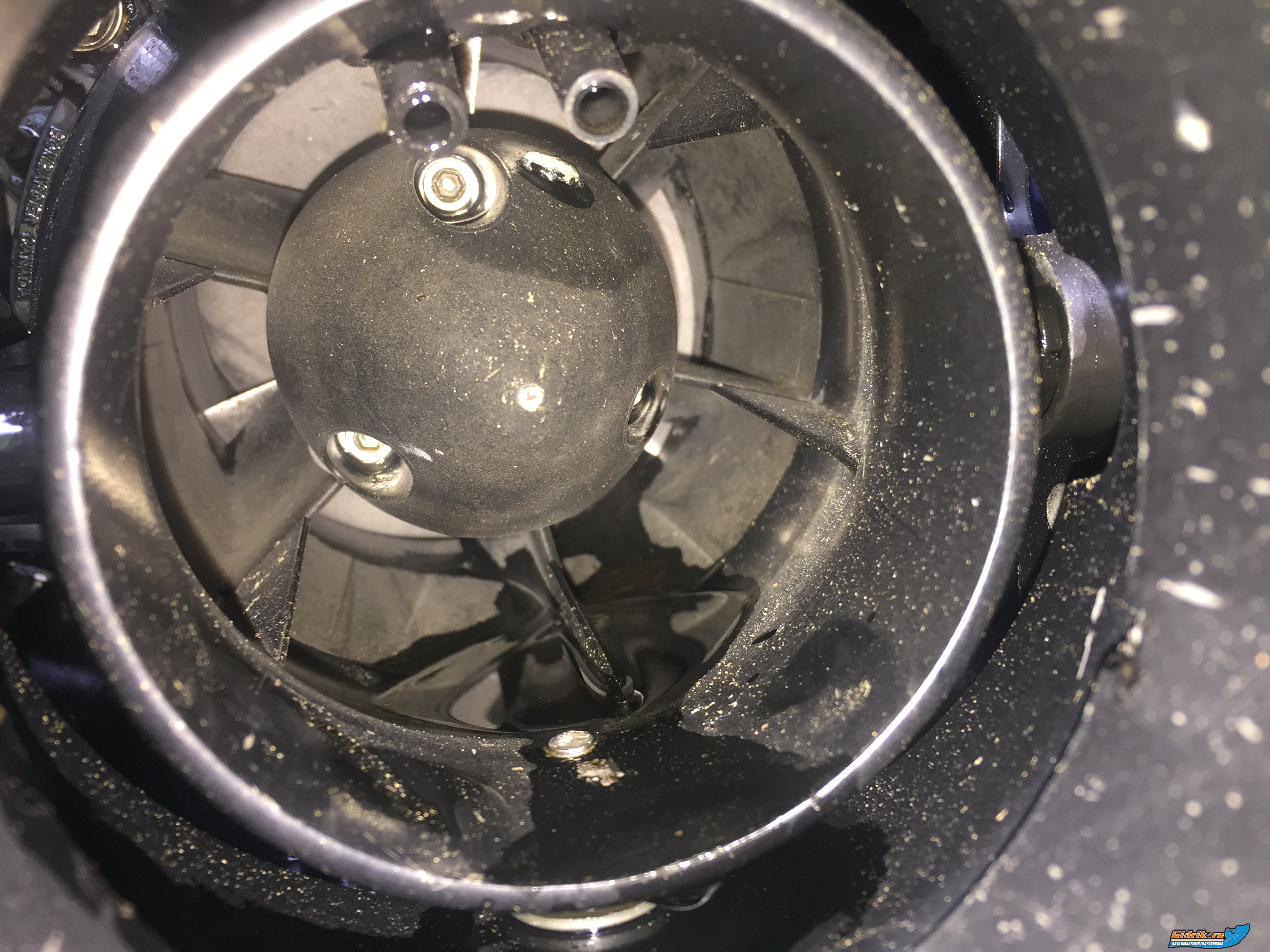

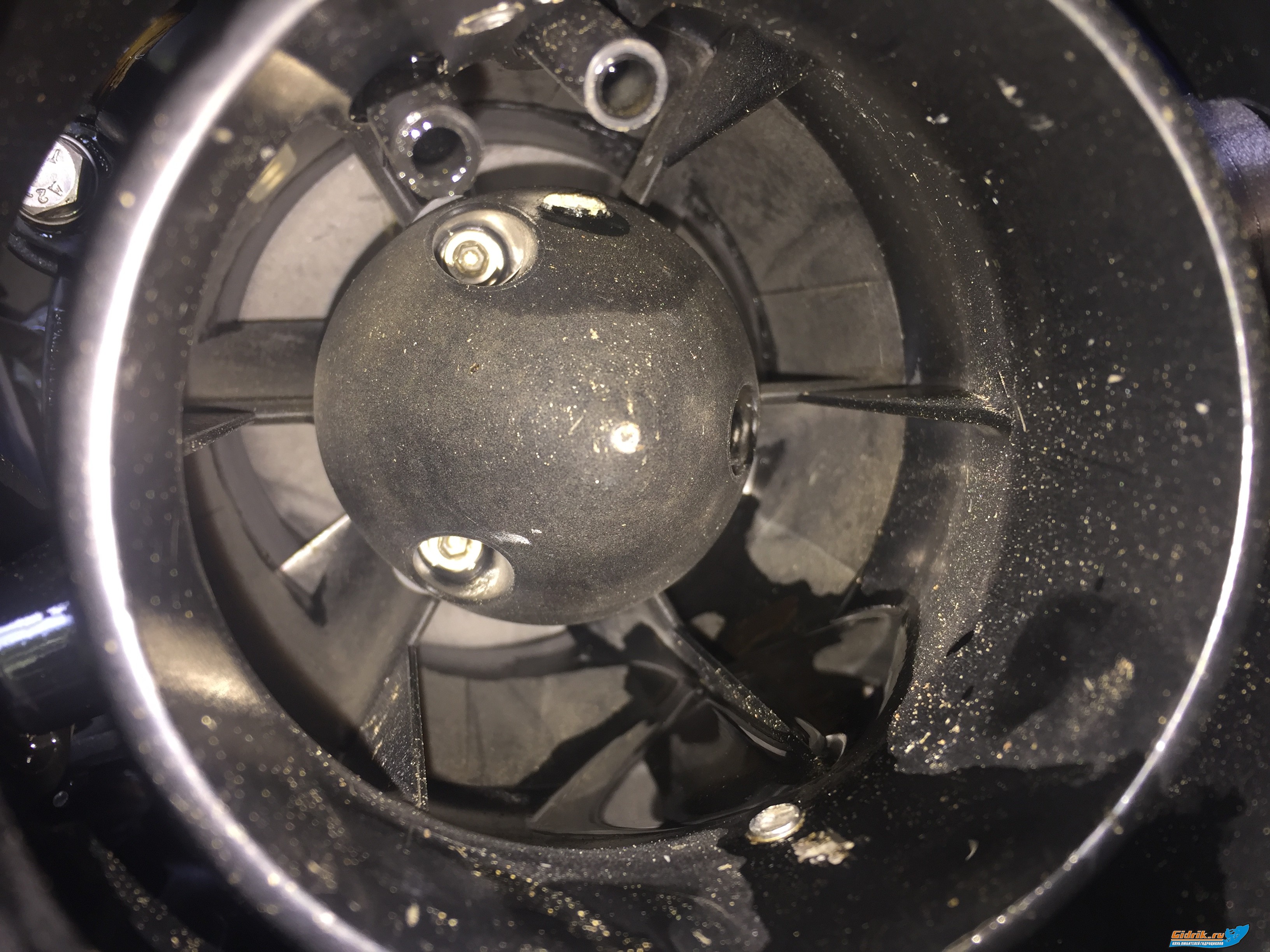

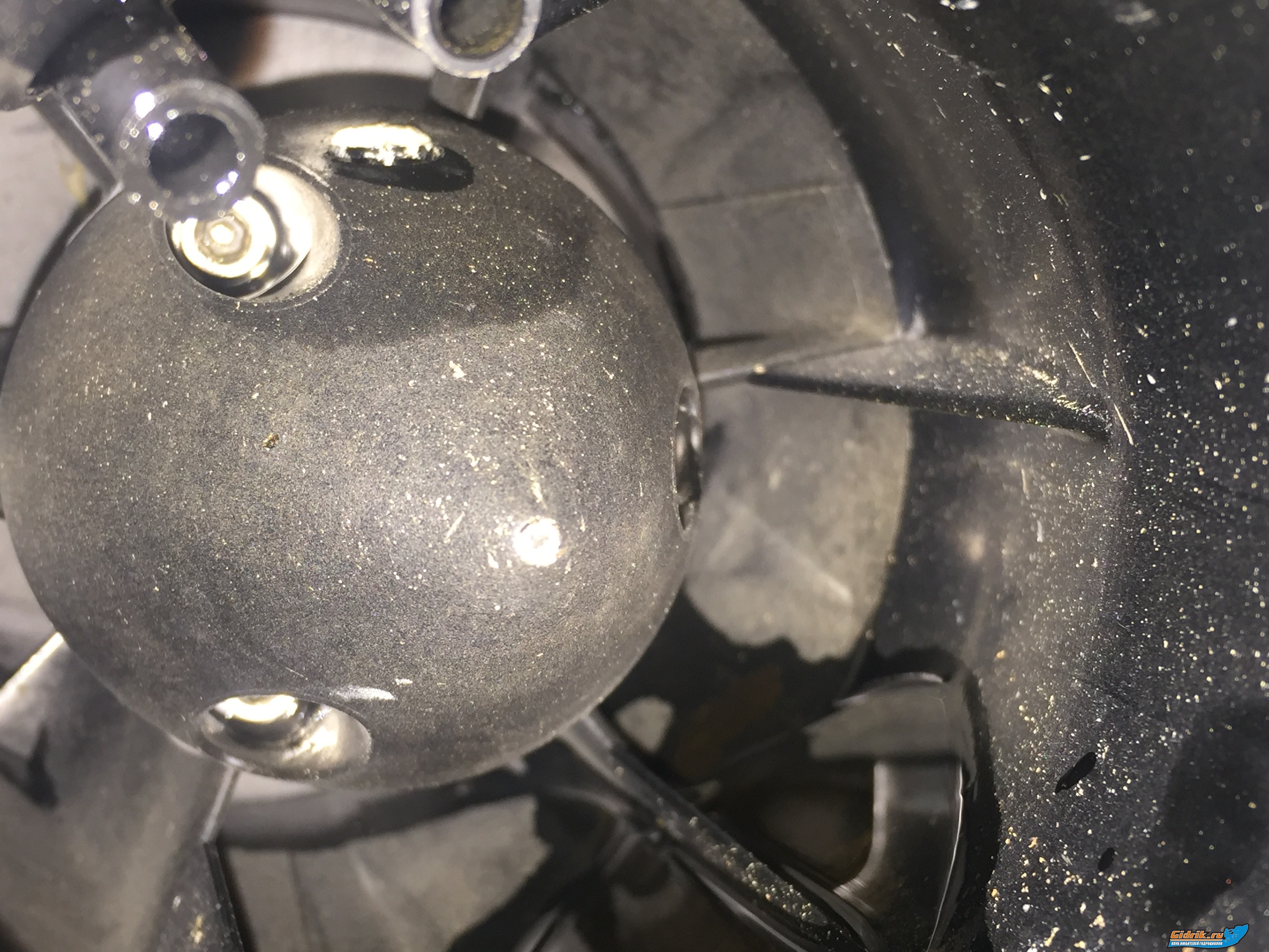

Все предельно просто!
Сняли имплеер посмотреть кольцо,а там метра три веревки на валу ну и кольцо соответственно разбито( поставили новое, но зазоры великоваты( похоже придётся и винт менять и корпус, потому что на корпусе кусок лопасти отвалился

Хорошо что проблемма решилась!не понятно только то что все грешат сразу на элекрику!если нет ошибок то это только механника а это ревы насос водомет сама исправность двс вал кольцо и т.
