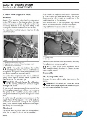

Игорь привет! В мануале ничего про регулировки нету поэтому и спрашиваю ))))

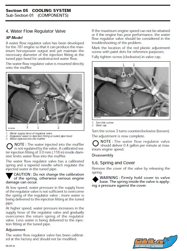

Мануал ты криво читал! Там английским по белому написано: регулировка осуществляется следующим образом: закрутить до упора , выкрутить на 3 оборота. Все.
И вообще, этот клапан реально ОЧЕНЬ сильно влияет на работу двигателя. Это также в мануале написано: если вы ощущаете потерю мощности или гидроцикл не набирает обороты - рассматривайте Регулятор подачи воды как проблему.

Из библии (мануала) цитата Клапан должен быть настроен так что бы при максимальной скорости двигателя в ватербокс должно поступить 0.4 галона или 1,5 литра воды. Думаю легко можно проверить.

И про 3 оборота тоже там есть
Безымянный1.jpg [ 167.04 КБ | 3777 просмотров ]
