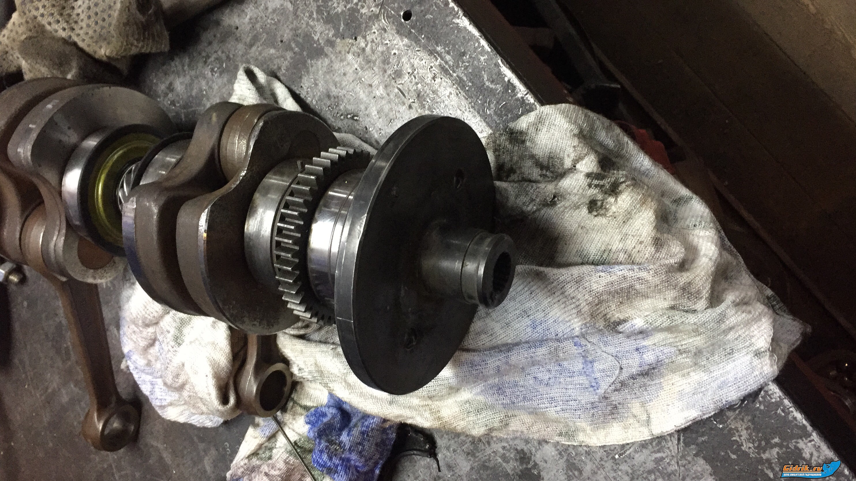

переводчик так его перевел
задний маховик (куда вал импеллера вставляется)
третий день бьюсь не могу снять
есть возможность подсказать, обьяснить?

собственно вот эта штука
мотор если что 787

Центровка мотора,ключ импеллера -в этой теме.27 апреля

Игорек привет!Валом от минска я откручиваю импеллер от водомета.Этим же ключем можно и маховик открутить?

грубый способ могу подсказать
А ну ка, а то я колено свернул по оси, так и не открутил
СообщениеДобавлено: 31 май 2017, 01:44
я так и понял... что ты свернул....
зажимаешь коренную шейку в тиски в твоём варианте всеравно что...зажимать...
на маховике делаешь пропил под молоток 1-2 кг чтоб поставить его узкой частью..
и вторым молотком откручиваешь ударяя по первому... ну и горелкой погрей...

привет ТОлик,да там щлицы одинаковые.
Саня за чем так жестко??колено все переберать придется,а им поменять всего один подипник и сальник.(не внутренний)я так понял.

да и маховик с таким подходом -под замену..

я знал что так будет...
откручивал и закручивал...биение? я корову сожрал по биению если за первую щеку брать то открутит
я ему тоже самое уже объяснял.. :)только с использованием пресса.
