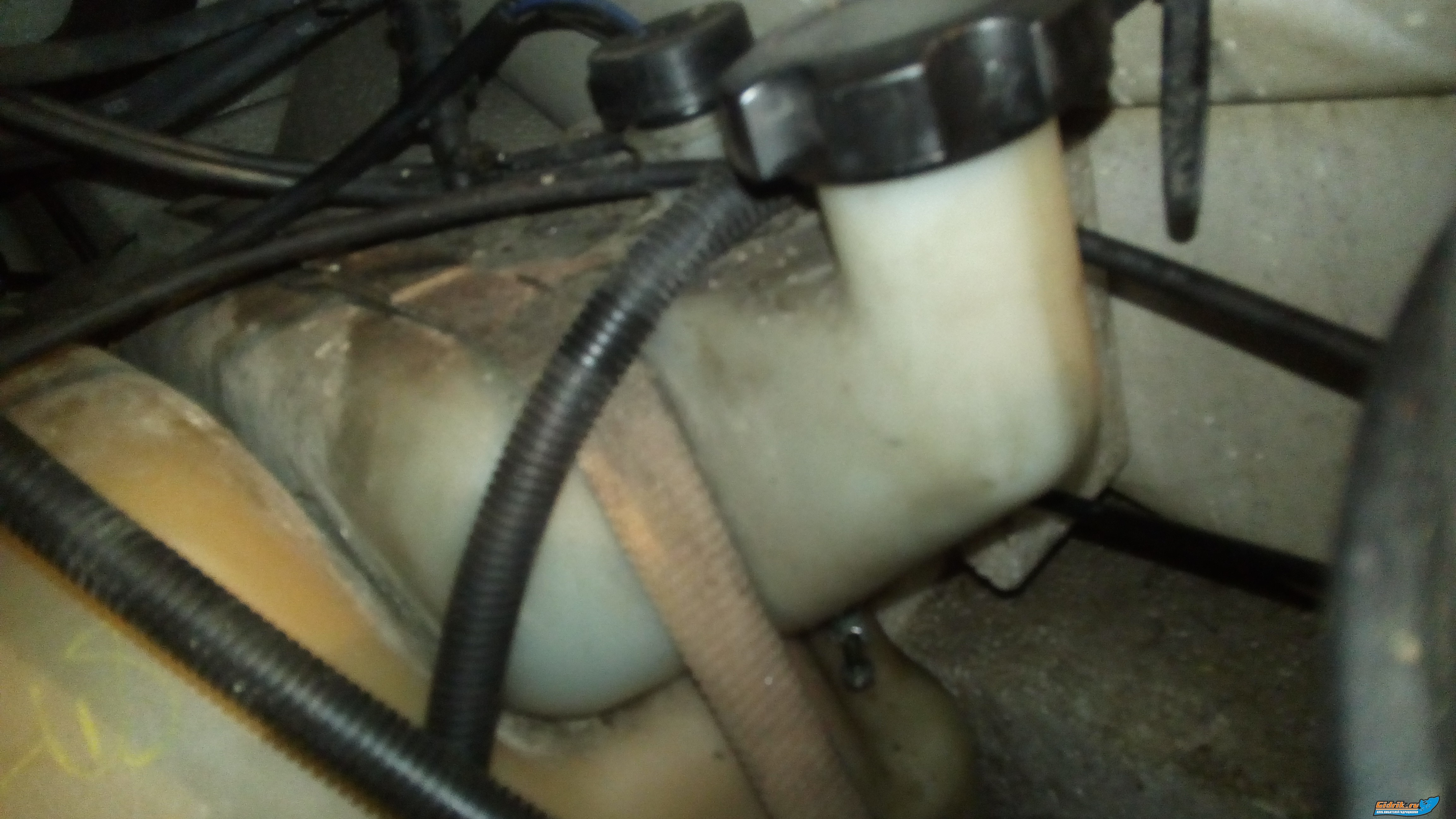

Вот видиш Виктор, накосячил ты)) люди и отвернулись Варера ночами сидит ребусы )разгадует чтоб людям помочь,ты с умнечал тему закрыл, кстате не в своей ветке опять-же а вопросы прут и будут переть. Если по правде проблемный ДВС твой от них избавляются когда чюют что вот он пиндец подкрадывается))) Все выше перечисленые выше модели к твоему двс кроме как 2т ни чем необязуют))). Маслосос у тебя отключен, капабт остатки масластекают,-заглушил. Примекс делай 1?50, масло с допуском ТС-W3 и лчше орегинал для Yamahi. C б/бака 4 штуц. 2 на кран 1 обратка с карбов и 1 вениляция на влаго отделитель рядом с б/фильтром белый с крышечкой внизу. Маслосос на твой двс желательно востановить,- дозирует правильно и экономично)))).

ок, спасибо, а как вы поняли что масл.насос отключен? масло капает потому что я его как раз туда налил, его в бачке небыло... Просто не могу ни где найти где именно расположен этот мать его миксер, чтобы понять картину чего не хватает и куда смотреть... Пред.идущий хозяин сцка трубку не берёт. Но движок там контракт стоит состояние хорошее, на гидре пробег вместе с прошлым двигом 67,5 мото часов. Я могу конешь разобраться, немного соображаю, но для этого надо лезть и всё там раскидывать, литру читать, а времени писец как нехватка.
Если не тяжело объяснить где находится миксер, может ссылку кинуть, буду признателен...

бочок сверху, для полноты картины

Вообщем дозвонился бывшему хозяину, насос заглушен, сегодня обкатал, тема тема тема, сдавал в прошлом году на права, больше 20км не давали разгоняться, дал ему просраться, сегодня, я испытал новые ощущения.... В краце, достался он мне по обмену, на мотоцикл спортивный поменял, техника суицыдная, гидрик безопаснее... На мотоцикле за 3 сезона я чуть раз 20 не размотался, ощущение крутые, но здесь другая тема... Скоро отпуск, буду готовиться..... начитаюсь до усёру........
