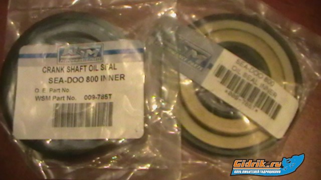

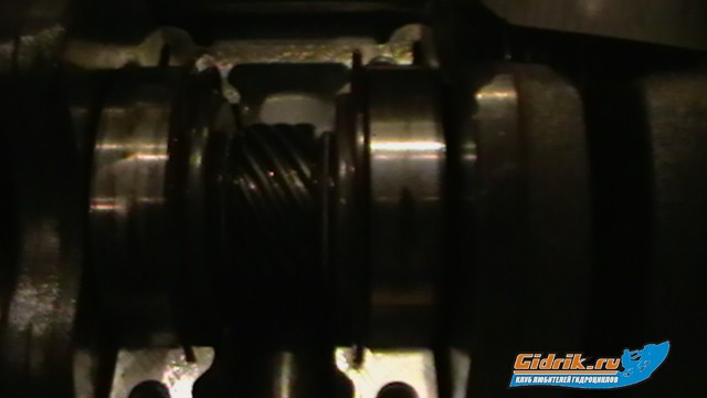

мотор полон масла. причина была в провароте центральных сальников. мотор 1998г рфи . Сальники в пути подшибники тоже.Ребята не нужно экономить на зап-ча.Нужно искать выгодное предложение.

пришли новые сальники.осталось дождаться подшипников и в работу.
IMGA0423.JPG [ 47.62 КБ | 6464 просмотра ]
Комментарий к файлу: это старые наработка 249 часов
IMGA0426.JPG [ 27.5 КБ | 6464 просмотра ]

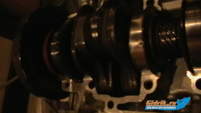

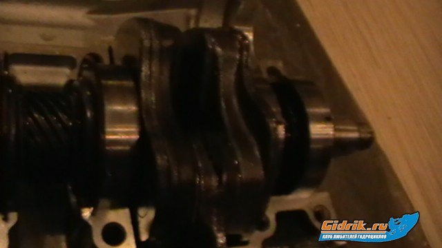

Откуда: томск
Интересный вопрос.Что даст если спелить противовес концевые они имеют наплыв.
IMGA0432.JPG [ 32.29 КБ | 6422 просмотра ]
IMGA0431.JPG [ 31.74 КБ | 6422 просмотра ]

"Что даст если спелить противовес концевые они имеют наплыв"...о чем речь???о щеках колена??

Да.

все по весу,ничего там спиливать не нужно.так у всех.

Спасибо за ответ.

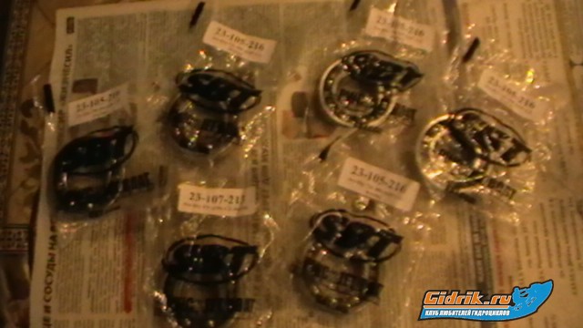

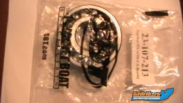

Пришли подшипники колено пошло в ремонт.
IMGA0433.JPG [ 50.85 КБ | 6294 просмотра ]
IMGA0438.JPG [ 53.79 КБ | 6294 просмотра ]
после сборки обязательно опрессуй мотор на герметичность воздухом.
подсос воздуха через левые сальники ведет к клину!
